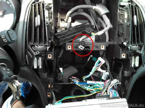

Hi Leute,
ich habe es getan, ich habe meinem Opel Astra J Sports Tourer Facelift BJ10.2012 MJ2013 ein „China Navi“ spendiert!
Bei dem Modell handelt es sich um ein Witson W2-C072 S100. Preis ca. 450,- Euro 😁
Ich war mir nicht sicher, ob es funktionieren würde, da die Geräte immer nur bis BJ 2011, selten 2012 in der Bezeichnung stehen haben, aber nun gut, es geht doch! 😁
Seit vorgestern ist es nun drin und ich muss sagen, nicht schlecht. Der Radioempfang ist OK, die Bedienung ist einfach und der Klang von CD und MP3 ist super, vom Radio ist es etwas schlechter aber noch OK.
Der Einbau ist, wenn man keine zwei linken Hände hat und von der Autoradioverkabelung ein bisschen Ahnung hat, recht einfach, aber so 4-5 Stunden sollte man schon einplanen, wenn alles ordentlich sein soll.
Leider hab ich noch nicht die Zeit gehabt, mich durch die ganzen diversen Einstellungen zuhangeln, werde ich aber noch nachholen und euch Berichten auch zum Einbau werde ich etwas schreiben.
Ich melde mich demnächst!
Hab euch schon mal ein paar Bilder angehängt! 😁

Kann mir wer sagen wo diese drei Stecker hinkommen???
Der Blaue und Schwarze Stecker sind am Hauptkabelbaum und der andere ist an einem extra Kabelbaum.
Greetz
RazerStojo
@RazerStojo schrieb am 17. Mai 2016 um 22:20:38 Uhr:
Greetz
RazerStojo
das sind die Kabel bzw. Anschlüsse für USB und AUX in der Mittelkonsole, falls du die drin hast?

Der blaue Stecker kommt in die Headunit? Ist dass das Control Cable? Und der schwarze Stecker?
Das extra Kabel (Bild 3 + 4) ist für USB und AUX? Ich habe nur AUX drin.
auf dem Bild siehst du wo das Kabel mit dem hellblauen Stecker im Radio eingesteckt wird, ist auch in der Anleitung so beschrieben.
Wenn du nur AUX hast fällt für dich der dunkelblaue USB Stecker weg.
Ist halt auch schon eine Weile her als ich mein Radio eingebaut habe.
Lg,
Andi
Super danke. Das scheint dann das Control Cable zu sein oder?
Bei den anderen muss ich mal gucken, wüsste aktuell nicht wo die an die Headunit kommen. Habe alle Anschlüsse abgehakt und geguckt, aber diesen länglichen Stecker mit 5 Pins passt nirgends.
eigentlich kannst du nichts falsch machen, die Stecker an der Unit passen nur an einen bestimmten Anschluss.
Welchen längeren Stecker meinst du genau?
LG,
Andi
Danke für die Hilfe. Na ja der schwarze Stecker kommt ja wenn ich es richtig verstanden habe an einen Stecker der vom original Display kommt für das originale Bedienfeld.
Da ich ja nur aux habe muss ich mal sehen wie dieses extra Kabel angeklemmt wird. Ich meine den grauen Stecker auf dem Bild.
das müsste das das Kabel für den USB Anschluss in der Mittelkonsole sein, der bei dir fehlt, stattdessen musst du das Kabel mit der USB Buchse (müsste grau oder weiß sein) nehmen bzw. anschließen um z.b. einen USB Stick anzuschließen.
