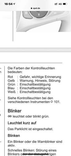

Leute, kommt davon weg das dies eine Fehleranzeige ist. Weisse und grüne Anzeigen sind Einschaltbestätigungen und da es nur in den Kurven auftritt denke ich eher an ein Sperrdiff oder so
