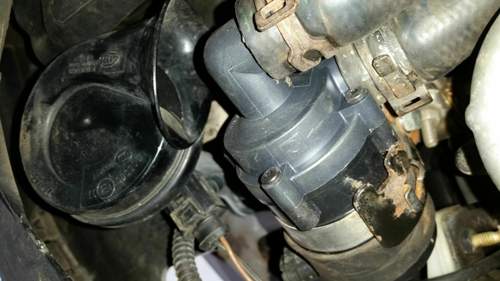

an meiner Standheizung ist die Umwälzpumpe defekt.
Hab mir mal die Daten der Pumpe abgeschrieben.
Bühler Motor GmbH
9003727E
1.24.020.219.03
DC12V
Würde gerne solch eine Pumpe erwerben, habe aber keine Lust beim beim VW-Händler 170 Euro hin zu blättern. Hat einer ne Idee wo ich die Pumpe sonst noch beziehen kann.
Die Suche im Internet ergab leider keinen Treffer mit genau der Pumpe.
Die Firma Bühler selber verkauft leider nicht an Privat.
Oder ist es auch möglich eine andere Pumpe an der Stelle zu installieren?
Hat dies schon jemand mal gemacht???

Nein.
Die Pumpe sitzt um zum Motor hin. Nicht Richtung außen.

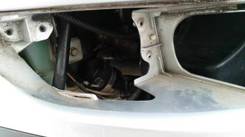

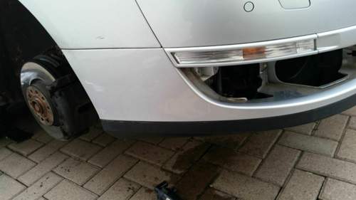

Beim B7 muss die Stoßstange NICHT ab.
Untere rechte Radhausverkleidung raus und dann kommst da wunderbar dran.
Super, vielen Dank für die Antworten. Werde mich nächste Woche da dran machen.

Hinter dem gitter sitzt die umwälzpumpe um besser drann kommen rad und radhaus verkleidung abbauen.
