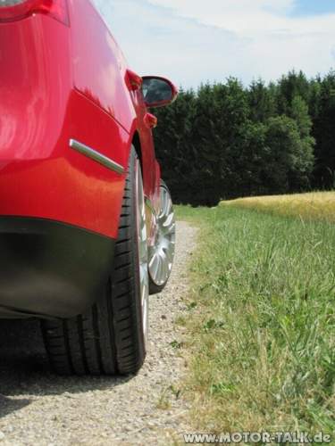

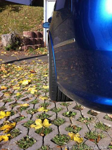

Ich glaube man muss hier den normalen B6 bzw. B7 und den R36 unterschiedlich betrachten.
Der R36 hat andere (breitere) Radhäuser. Nicht viel, aber ausreichend um einen ticken mehr ins Radhaus zu bekommen.
Ich kann das nicht 100%ig belegen, aber auch in ausländischen R36-Foren wird das so beschrieben.
Im Anhang zwei Bilder um es etwas anschaulich zu machen:
9x19 ET33 am R36 (blau)
9x19 ET42 am normalen 3C (rot)
9mm Unterscheid von der Einpresstiefe und sieht doch annähernd gleich aus, jeweils mit 235er Reifen.

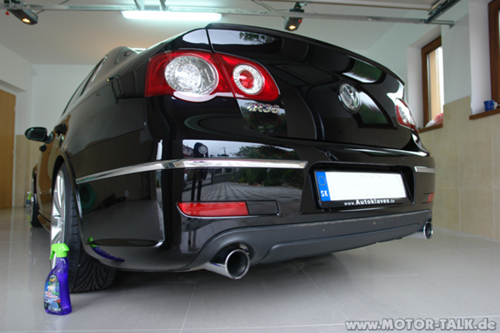

ET 40 sollte beim R36 mit 235er Reifen wirklich kein Ding sein.
Hier nochmal ein Bilder von 9x19 ET 40 auf einer R36 Limo
Unbenannt
