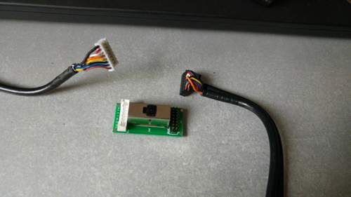

Ach ja, ein Foto wollte ich ja noch hier reinstellen:
20190903-185540
Wow, das ist mal Hightech
Jo, absolut jeden Cent der 40€ wert. Nicht :P
Nur nachbauen kann man es ja auch nicht, oder? Von daher..
Naja, bei den 40€ zieh mal 19% ab, dann noch 3 Euro Versand. Damit sind ca 29 Euro Netto für so ein Nischenteil halt gerade mal etwas mehr als kostendeckend.

Stimmt schon aber was spärche nun gegen nachbauen?
Keine Bezugsmöglichkeit von diesem Schalter?
Ich hab zumindest keinen Schalter irgendwo gefunden, der 6 in sich vereint. Höchstens 4.

Was mich halt ärgert: mir haben zwei Dinge gefehlt, das Ding nachzubauen: das Wissen um die genaue Beschaltung im Inneren vom schwarzen Kasten 😉 und die Bezugsmöglichkeit für den Umschalter, jetzt, wo ich das Wissen habe.
Insofern, ich ärger mich immer noch über den geringen Materialwert und dass ich durchaus die Fähigkeiten hätte, das Ding komplett selbst nachzubauen, aber das Wissen hatte ich halt nicht, da muss man dann halt auch irgendwann mal einsehen, wann man Geld in die Hand nehmen muss 😉
