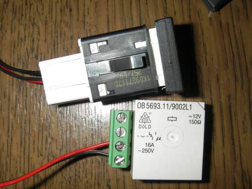

So, ich hatte doch keinen Nerv mehr und hab die 40€ investiert.
Es ist ein ganz einfacher Umschalter verbaut, der 6 Kontakte verbindet:
http://www.pic.com.hk/en/pop/9sideswitch/ss62d01.htm
Keine Ahnung, woher man sowas bekommt, ist ja nun auch wurscht.
Das Gehäuse lässt sich nicht zerstörungsfrei öffnen, das ist ein bisschen schade.
Ich muss mir aber eh was Neues basteln da die Oberseite bündig mit dem Schalter abschließt und es daher ne elende Fummelei ist, den Schalter umzulegen. Ich hab das lieber, wenn der etwas hervorsteht, dann ist das Umschalten einfacher.
Weiterhin muss ich die Kabel ja eh verlängern, 20cm sind mir da einfach zu kurz für.
Was die Beschaltung angeht:
Das Kabel für den CD-Wechsler hat ja 8 Kontakte, davon sind Masse und Clock durchgehend beschaltet, Versorgungsspannung und die anderen Dinge werden geschaltet.
Wundert mich ein bisschen, hätte ich anders erwartet aber OK.
Ich werd das auch testweise mal verbauen und ausprobieren, mal gucken, was das Radio dazu sagt.
Ich hab grad eins gemacht, kann ich dann gleich hochladen.
Aber eigentlich ist das wirklich simpel gestrickt und bis auf den Umschalter, den man wohl wirklich nicht bekommt, ich hab gestern nochmal gesucht, ist da nix spezielles drin.
Genau deswegen wollte ich dafür auch keine 40€ auf den Tisch legen, weil ich schon sowas gedacht/befürchtet hatte.
Im Endeffekt sind das nur ein bisschen Kabel, Stecker/Buchse, eine kleine Platine und der Schalter.
Materialwert wahrscheinlich, wenns hochkommt, 5€.
Schöne Marge 😉
Verbauen werde ich das ganze Ding im Aschenbecher, da ist es versteckt und ich hoffe, dass ich damit hinkomme, ohne eine Verlängerung für die doch recht kurzen Anschlusskabel zu brauchen.
