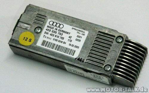

Genau richtig, das SDS-Modul ist hinten links in die K-Box eingesteckt.
Ich hab aber auch mal eine Frage: Hat schon mal jemand anders herum (von FSE auf Festeinbau) umgerüstet?
Original geschrieben von RS-800
Hi
Das SDS verlierst Du nicht, das Modul dafür ist nicht im Teppichboden beim Tel-STG, sondern hinten links beim Navi-Rechner.
(Bitte korrigiert mich, aber ich meinte es ist am Radio-STG angeflanscht), hat aber wie gesagt keinen Einfluss.
Also dann viel Spass beim Umrüsten. Ich hab's auch mit den 3 Teilenr. gemacht und es geht auch mit iPhone *smile...
Toi Toi
LG René
Sprachmodul

Brauche hilfe.
Habe jetzt bei mir auch umgerüstet von Motorola auf Bluetooth.
Geht auch soweit alles bis auf das Mikro.
Habe gelesen falsch gepinnt und so.Ist aber alles richtig.
Über VCDS Adresse 7 messwertblock 09 sieht man auch das wenn man geräusche macht die Voltzahl sich ändert.
Habe jetzt alles probiert und auch ein anderes Handy geht nicht.
Achso,auf das telefonbuch komm ich auch nicht.
Was kann ich machen?
Ich würde nochmal in aller Ruhe die Pin-Belegung überprüfen anhand der Anleitung in der FAQ. Kann so schnell passieren...
Woher hast Du das STG und was für eine Teile-Nr. hat es? Bei mir funktionierte das direkt mit dem iPhone inkl. Telefonbuch. Das Mikro kann ich mir nicht vorstellen, das STG hingegen schon wenn es aus der Bucht kommt.
Viel Erfolg!
Gruss René
Ist wahrschenlich ein Codierungsproblem, siehe Seite 10.
Es lag an der Codierung. Sprachdialogsystem im Steuerteil Handyvorbereitung rauscodiert und dann hat es gefunzt.
Was ich jetzt noch habe ist das mit dem Telefonbuch, kein zugriff.Soll aber daran liegen das wahrscheinlich ich noch nicht das Update auf dem Steuerteil habe.
