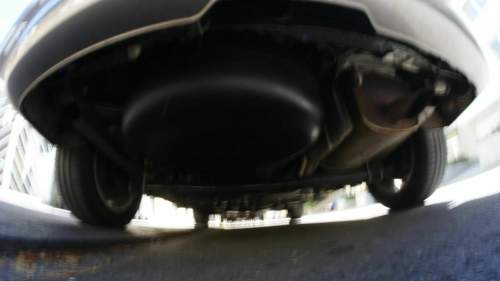

Ich fahre inzwischen seit 2,5 Jahren meinen 1,6 L TSI (125 PS) mit LPG.
Verrate mir doch mal bitte wo dein Gastank ist! 😉
Das Bild ist nicht gut, aber erkennbar ist, wo der Tank sitzt.
Bild #210032381
