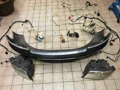

Ausbau ist auch morgen. Man findet nicht alle Tage nen Schlachtaudi wo der Lackcode stimmt, das Baujahr und dann noch die Kotis rostfrei 🙂
So, müsste alles dabei sein?
Falls jmd. was fehlendes auffällt bitte sagen 🙂
Jetzt muss ich noch rausfinden, ob der hintere Sensor beim Quattro und Fronti an der gleichen Stelle montiert sind.. weiß nicht zufällig jemand?

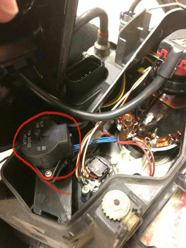

Sieht auf den ersten Blick gut aus, was ich vermisse: den roten Stecker auf der rechten Seite. Gab es den nicht in der rechten kupplungsstation? Und bei den Scheinwerfern die Stellmotoren?
