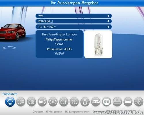

standlicht sind bei beiden W5W glassockel

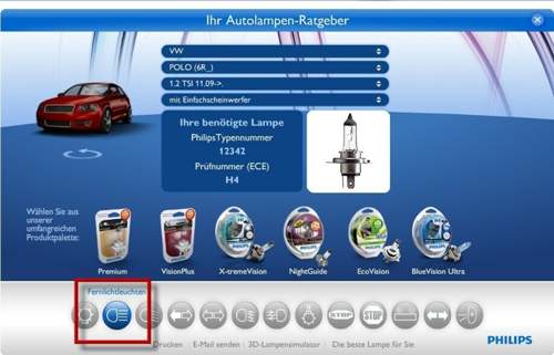

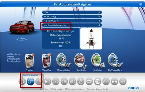

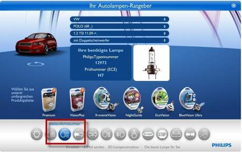

Philips X-tremeVision -
Maximale Leistung, 100 % mehr Licht , H4
Original geschrieben von ESLIH
Oder
Philips X-tremeVision - Maximale Leistung, 100 % mehr Licht , H4
Es geht um das Standlicht und nicht ums das Abblend-/Fernlicht.😉
Oder
Guckst du unten Fernlicht Abblendlicht und H4 / bzw. Einfachscheinwerfer oder Doppelscheinwerfer:
Noch der Lnk zum Lampenkonfigurator: http://www.philips.de/c/autolampen/24334/cat/
Philips-h4-xtrem-doppelscheinwerfer
Philips-h4-xtrem-doppelscheinwerfer-fernlicht
Philips-h4-xtrem-einfachscheinwerfer-fernlicht
Sorry, aber ich verstehe absolut nicht, was du mir hier sagen/beweisen willst.
Es wurde nach weißerem STANDLICHT gefragt. Die haben die Fassung W5W und nichts mit H4 oder H7. Da spielt es auch überhaupt keine Rolle, ob Doppel- oder Einzelhalogen, da in beiden das Standlicht W5W hat.

Hätte das einfügen müsssen (ich finde den Konfi dort eichfach gut, bekomme dafür nichts, genausowenig wie andere von Osram, etc. etwas bekommen, nur mit Philips habe ich immer gute Erfahrungen gemacht, mit Osram auch, bei anderen bin ich schon böse reingefallen, aber das ist Jahre her):
Standlicht-w5w-philips-12691

Aber das sind doch Standard-Lampen. Woher weißt du das diese weißer sind als die normalen?
