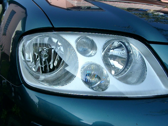

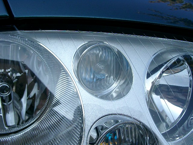

Es gibt von Philips Standlichtbirnen "Blue Vision", die optimal mit den Osram Diadem Blinkerbirnen im Hauptscheinwerfer harmonieren, siehe hier:
http://www.langzeittest.de/mitarbeiter/frink/hf-scheinwerfer3.jpg
http://www.langzeittest.de/mitarbeiter/frink/hf-scheinwerfer2.jpg
ahh. ja.
danke für die Info.
tomtom
