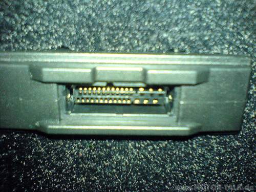

Es gibt glaub ich das Nachrüst-UMI und das UMI ab Werk. Ab Werk gibt es das glaub ich erst ab 2008 oder 2009. Wenn's ab Werk eingebaut ist, dann ist nur eine Schnittstelle für die entsprechenden Kabel zu sehen. Bei Nachrüst-Kit ist entsprechend mehr zu sehen, wie die angehängten Bilder hier von euch zeigen.
Ergo: Bj. 2007 kann nur mit dem Nachrüst-UMI einen USB-Anschluss bekommen.

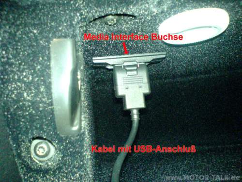

vielleicht meinst Du nur das Media Interface und nicht das UMI.
Ich z.B. hab das Audio 50 APS mit Pfeil-Navigation + Media Interface.
Die Media Interface Buchse befindet sich bei mir im Handschuhfach eingelassen
direkt in der Innenverkleidung (siehe Bilder).
Da ist nix mit schwarzer Box.

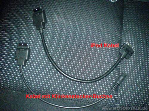

Folgende Kabel sind dabei (siehe auch Bilder):
- Kabel mit USB Anschluss (da hab ich einen 2GB Stick dran funktioniert bestens)
- Kabel fuer Klinkenstecker-Anschluss
- Kabel zum Anschluss eines iPods (Steve J. unterstuetze ich nicht 😛 )

Mi-buchse-im-handschuhfach
Mi-buchse-mit-usb-kabel
