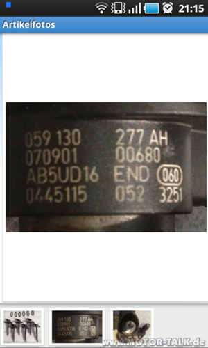

Heute sind die Injektoren die ich bei Dieslkontor bestellt habe (Ausführung BD) angekommen und jetzt hab ich eine vielleicht blöde Frage aber was soll's - kann ich irgendwie feststellen ob die Injektoren BD's sind ?
Als Beispiel die Codes bzw. Nummer eines Injektors siehe Bilder.
Außer 2 Visitenkarten war dem Paket nichts beigelegt, nicht das ich jetzt Dieselkontor was unterstellen will - es interessiert mich einfach.
Danke! Danke!

Ich sehe da keine nummer von audi leider! Für mich nicht zu erkennen was für welche dass es sind!

Du kannst beim jeden Injektor den Nullmengenabgleich machen, auch wenn unterschiedliche
verbaut werden.
@ Audipredator
Auf dem Injektor sollte zumindest eine Endung drauf stehen, kannst Du bitte noch mal genau nachsehen ??
Jeder Injektor den ich bisher in der Hand hatte, hatte die Endung AH, AX usw.
Das wundert mich jetzt ein bisschen 🙄
Original geschrieben von Jonnyrobert
@ Audipredator
Hab nochmal jeden Injektor genau unter die Lupe genommen kann aber nicht wirklich was finden aus dem ich die Endung ableiten könnte.
Kann's das im Bild 2 sein => SB5CGGW
Auf einem anderen Injektor steht z.B. AB5UGGW
Eigentlich sollte das so aussehen !
Du wirst bei Dieselkontor nochmal Anfragen müssen wie die umgeschlüsselt werden und welches dann die Werte für den Nullmengenabgleich sind.

Ja, da wird mir wohl nichts anderes übrig bleiben 🙁
Danke für das Bild, das kann dann bei der Nachfrage sicher hilfreich sein - werde berichten wenn ich ne Antwort von Dieselkontor habe
