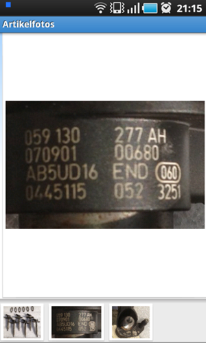

Wie finde ich denn raus, welche ich verbaut habe (ohne Auszubauen oder so 😁)
Ist ein 02/2005er 204ps A4 (im A4-Foren-Teil ist kein so ausgiebiger Thread 😁)
Probleme habe ich übrigens überhaupt keine - also nicht im Geringsten.
@mäffjus
indem du seitlich die Nummer abliest an den Injektoren.

das ist richtig.... seitlich steht die nummer drauf.... und endet mit "AH,AX,BD....." irgendsowas.... (siehe Bild:
059 130 277 AH
Sc20120326-211526
ja, die zählweise ist richtig und zumindest deine ersten zwei LINKS sind nicht für deinen Motor.

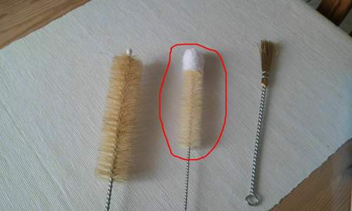

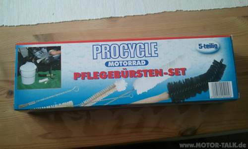

außerdem empfielt es sich eine Bürste (Flaschenbürste) zu besorgen um den Injetorenraum vorm ausblasen zu reinigen. ich Habe von der Firma Louis (Motorradausstattung, Zubehör0auch Online www.louis.de) ein Set geholt da ist genau die richtige dabei (Bild)

Übrigens.....Dreck reinwerfen ist nicht das Problem... ist ja der Brennraum und der Schmutz nur Ruß aber die Gleitfläche an der der Injektor eingeführt wird muss sauber sein sonst wird er später undicht...die oben aufgeführten Nummern/Dichtungen sind unbedingt zu erneuern.
