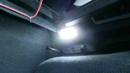

genau, die BMW-SMD-Module haben 18 SMDs pro Seite!
Ford-focus-iii-2013-09-20-led-gepaeckraumbeleuchtung-bild-2
Ford-focus-iii-2014-03-10-led-gepaeckraumbeleuchtung-bild-1

Habe nun auch die Gepäckraumbeleuchtung gegen LED getauscht. Ist nun richtig hell und die Bilder sprechen für sich; ein Bild einseitiger Tausch und Bild 2 beidseitig mit LED 🙂.
Links alt_rechts LED
Beidseitig LED
