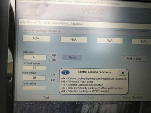

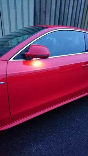

Hi, an die Leute die elektrische einklppbare spiegel haben, ich denke ich konnte das original lösen, und zwar müsst ihr die us Logik deaktivieren mit vcds. Was sich ändert, die umfeldbeleuchtung leuchtet bei eingeklappten Spiegel und die Fenster könnt ihr nach Zündung aus weiterhin bedienen. Ist ein Audi A5 Bj. 2009.

Das habe ich bis jetzt nur beim A3 8L gefunden:
STG 35 (Komfortsystem) auswählen
STG Codierung -> Funktion 07
+02048 - Fensterheber USA Logik
Also die USA Logic habe ich deaktiviert indem ich den Wert von 40 auf 32 reduziert habe.
Jetzt stimmt es, dass ich die Fenster auch nach Zündung aus steuern kann, allerdings geht die Umfeldbeleuchtung weiterhin aus, wenn die Spiegel anklappen.

@Yannik2511 schrieb am 29. September 2018 um 11:35:02 Uhr:
Heisst du kannst jetzt im Wagen selbst ohne das die Zündung an ist die Fenster bedienen? Dann muss ich das bei mir auch mal einstellen :)
Ja, sobald einmal die Zündung an war, wenn man sie dann ausmacht gehen die Fensterheber auch noch wenn man die Tür auf macht.
Macht man dann die Tür wieder zu gehen sie nicht mehr.
Hi, ja so hab ich das auch gemacht, das war bei mir ein Zufall, wollte eigentlich das die Scheiben ohne Zündung bedienbar bleiben, aber meine Umfeldbeleuchtung hat wohl auch drauf reagiert, bei bei mir Funktioniert das Licht beim anklappen. :rolleyes:
@pizzamann007 schrieb am 18. Oktober 2018 um 19:18:05 Uhr:

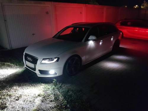

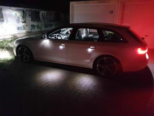

eigentlich wollte ich schon viel eher die Bilder Hochladen, aber ich will euch nicht das Ergebnis vorenthalten ...
ich finds geil ... gerade jetzt wenn man immer im Dunkeln unterwegs ist und mit dem Hintergedanken das es kaum ein weiteren A4 8k mit den Türgriffbeleuchtung gibt. :-)
Gruß Henne
20180829-221332new
20180829-221312
