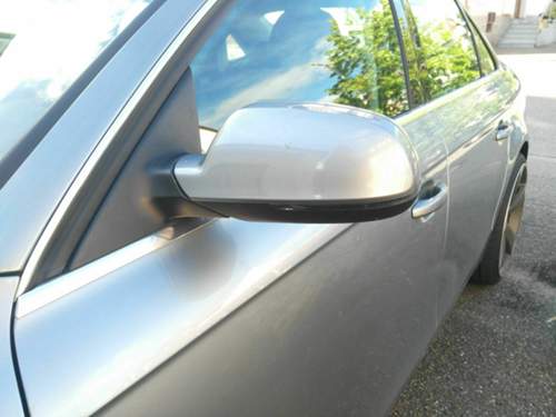

Nach langem suchen und probieren habe ich mir die Umfeldbeleuchtung im A4 Nachgerüstet.
Ein großes Dankeschön gilt dem MT-Mitglied DVE.
Dieser hat mich aus dem A6 Forum Großzügig unterstützt! DANKE DANKE 😁
Die Umfeldbeleuchtung ist in den Außenspiegeln integriert, diese gibt es aber nur ab A6!
Nun Teile ich euch meine Erfahrung mit!

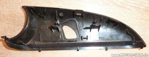

Die unteren Spiegelblenden müssen wir vom A6 bestellen da diese ja die gleichen Spiegel haben dank des FL.
Blende für Außenspiegelgehäuse Links m. Loch
Teilenummer: 4F0 858 523 B 01C - Satinschwarz 3,57€ Menge 1x
Blende für Außenspiegelgehäuse Rechts m. Loch
Teilenummer: 4F0 858 524 B 01C - Satinschwarz 3,57€ Menge 1x

Außenspiegelgehäuse demontieren
1. Spiegelglas mit der Hand hintergreifen und nach vorne zum Körper hin abziehen, eventuelle Stecker hinten für Spiegelheizung abmachen.
2. Spiegelgehäuse Oberseite nach oben hin abziehen, kann eventuell auch mit 2 schrauben verschraubt sein.
3. Außenspiegelgehäuse unterseite demontieren, diese ist mit 2x Torx9 Schrauben verschraubt und desweiteren verklipst. Neue unterteile verbauen, vorher die Umfeldleuchten anschrauben.
4. Die Umfeldleuchte nun mit dem zuvor verlegtem Stecker verbinden.
5. Spiegel wieder zusammenbauen.

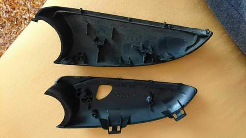

@Cryn Das sind schon die kleinen Spiegel da kann ich dir leider nicht sagen ob es da passt also die Originale Blende vom A6

Hi, also ich denke beim a5 klappt das ja überhaupt nicht, die Abdeckung sind total anders. Wird wohl nix. Kann wohl sein das die die falschen geschickt haben
@pizzamann007 schrieb am 12. Mai 2018 um 12:30:12 Uhr:
Und die Teilenummer sind
4F0 858 523 B 01Cund
4F0 858 524 B 01C??
Der rechte Teil ist im Anhänger zu sehen.
Die Teile Nummer stimmt ein, bis auf das B. 4F0 858 523 01C, so steht das auf der Verpackung, kann es Wegen dem B schon falsch sein?.
@pizzamann007 schrieb am 12. Mai 2018 um 13:15:58 Uhr:
Ohne Buchstaben ist ein VFL, und das wird nicht funktionieren.
A = ohne LED (4F MJ 2005 +)
Ohne Buchstaben = mitt LED (4F MJ 2005 - 2008)
B = mitt LED (4F FL MJ 2009 +)
