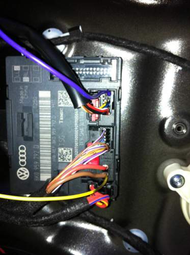

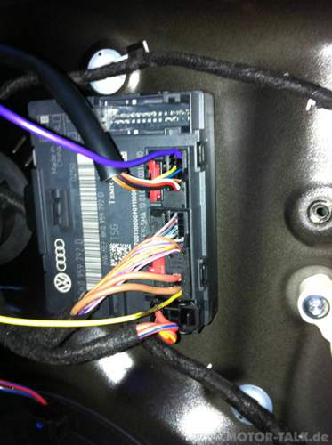

Aus Zeitgründen habe ich heute nur mal einen Spiegel geschafft, doch leider gar keine Funktion mit CH/LH.
Ich habe die LEDs der UFL gegen jene von Hypercolor getauscht, funktionieren tun diese im Spiegel wenn man manuell 12V draufschaltet.
Anhand des Beitrags von Nancy und Dirk sollte das Plus Kabel am Pin 1 des Spiegel STG dran und Masse geschickterweise gleich darunter.
Ich habe zur Sicherheit zwei Bilder von meiner Bastlerei hinzufügt (Purple Leitung +; Gelbe mit schwarzer Markierung -).
Bei der Codierung habe ich selbst zugesehen, vielleicht wurde die nicht korrekt gespeichert oder so?
Aja, wie habt ihr den Stecker des Spiegel STG demontiert? Hab den nicht auseinanderbekommen - folglich weiß ich nicht ob nun Kontakt dran ist oder nicht beim Pin 1.
Bei der Masseleitung ist fix Kontakt da, dennoch verlötet ihr das oder wie kann man es haltbarer dazuverbinden?
Ich hoffe ihr könnt mir weiterhelfen - Tag 1 der Umfeldgeschicht war somit relativ ernüchternd für mich 🙁
Morgen gehts hoffentlich erfolgreicher weiter.
Um Himmels Willen, was machst Du? Hast Du so etwas schon mal gemacht? Es klingt hier eher nach "gewollt aber nicht gekonnt"...
Wenn du keinen Zugriff auf die passenden Crimpkontakte und -zange hast, dann ist der beste (aber auch teuerste) Weg über die Reparaturkäbelchen.
Den Stecker kann man relativ einfach "zerlegen": Aus dem STG abziehen (Verriegelung lösen). Dann ist der eigentliche "Halter" für die Kontakte seitlich eingeschoben (ein kleine Rastnase nach oben heben und rausschieben). Dort lassen sich die Kontakte dann einschieben oder wieder auspinnen.
Masse habe ich mir im Spiegel selbst gesucht, so muss man nur eine Leitung vom Spiegel zum STG verlegen. Alternativ kann man sich auch einen Adapter bauen: Aus einem Massekontakt am STG mache zwei Kontakte mit separaten Stecker. Ist zwar die teuerste, aber auch die sauberste Lösung. Vor allen Dingen ist es spurlos wieder zu entfernen.
Herumgelötet wird am Auto erstmal gar nichts! Und "Kabeldiebe" sind auch nur semiprofessioneller Quatsch!
Um zu prüfen ob die Codierung da ist ode rnicht, brauchst nur mal mit einem Multimeter die SPannung messen.

Hallo!
Danke fürs Schimpfen - wenn der Willen stärker ist als des Können frage ich aus eben diesen Gründen hier nach 😉
Das mit den Kontakten für die Plus Leitung habe ich denn selbst herausgefunden. Kontakt ist soweit da mit den Reparaturkäbelchen und Pin-Kontakten.
Die Masseleitung habe ich schlussendlich dazugesteckt und nicht gelötet, eine Adapterlösung wäre natürlich auch nicht schlecht gewesen.
Mit dem Multimeter sehe ich am Pin1 bei aktiver CH/LF Funktion keine Spannung - werde nochmals die Kodierung checken lassen. Ich hoffe, es klappt dann alles.
Ich hab ja nicht nur geschimpft, habe auch versucht konstruktiv zu sein... 😎
Keine Spannung deutet wohl auf eine fehlende Codierung hin. Das kann gerade bei diesem Bit leicht passieren, denn nur das Bit einzutragen (VCDS hat in diesem Fall keine Checkbox zu Haken setzen) reicht nicht aus. Das Eingabefeld muss den Fokus verlieren, ansonsten rallt VCDS nicht, dass etwas geändert wurde. Und somit findet dann auch keine Änderung der Codierung statt.
