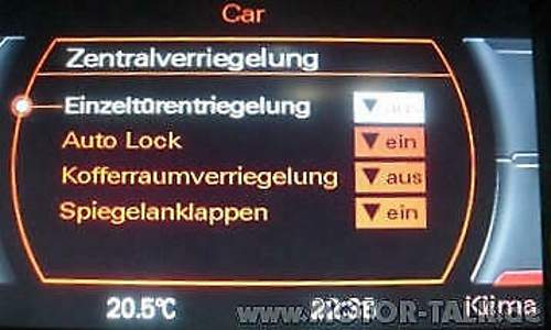

Zwischenfrage: Lese ich richtig zwischen den Zeilen, dass man die Spiegel beim abschließen anklappen kann?
Richtig. Aber nur, wenn du anklappbare Spiegel hast.
Dann im MMI unter dem Punkt Car weiter zu Zentralverriegelung und hier kannst du auswählen Spiegelanklappen ein/aus.
wobei beim aufsperren die angeklappten spiegel wider erwarten nicht automatisch ausklappen - rst beim starten des motors...
A4-mmi-spiegelanklappen
Das ist leider richtig, ich würde es auch schöner finden, dass beim Aufsperren die Spiegel ausklappen und UFB angeht.
Insofern passt das automatische Anklappen überhaupt nicht zur UFB :confused:
