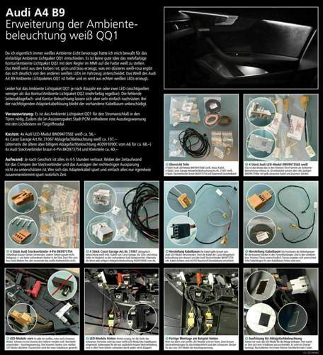

Gibt es ein weiße Türtaschen Beleuchtung die man nachrüsten könnte?
Jepp gibt es.
Foto-einbauanleitung
