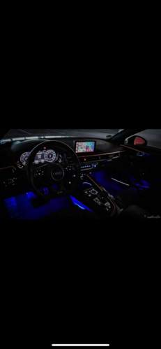

Hey,
Ich nutze mal diesen Thread für meine Frage. Ich habe nun ein A5 Cabrio (2020 Facelift) mit dem Lichtpaket mehrfarbig. Im MMI kann ich die Farben von Tür und Cupholder zwar einstellen aber nicht vom Fußraum. Dieser ist immer weis ich kann ihn lediglich ein und ausschalten. Ich kenne aber Videos auf YT wo dieser auch eine andere Farbe hat. Habt ihr dazu Infos?
Gruß Dani
Meiner ist auch Mj. 2020 und ich kann das Verhalten bestätigen. Nur noch der Cupholder und der schmale Streifen an der Tür sind farbig, der Rest ist weiß. Hätte ich das vorher gewusst hätte ich auf das farbige Paket verzichtet. So sieht es aus wie gewollt und nicht gekonnt, wirkt irgendwie unstimmig.
Ich muss mich glücklicherweise korrigieren: heute Morgen habe ich in den Einstellungen nochmal nachgeschaut und man kann die Farben der Flächen in den Türen und der Mittelkonsole doch ändern :-)
Weiß bleibt der Streifen am B&O Lautsprecher und die Fußraumbeleuchtung. Aber damit kann ich leben.

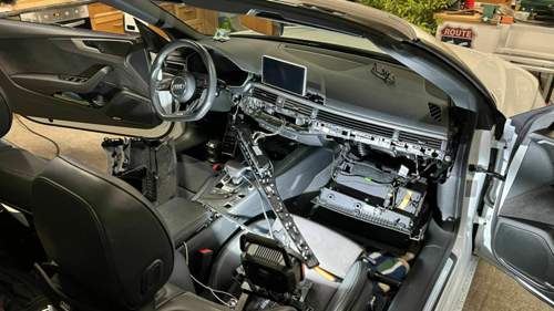

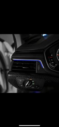

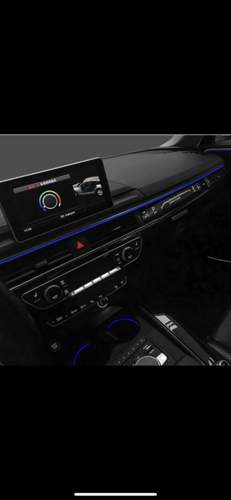

hat wer schonmal diese Leisten verbaut ? machen einen guten Eindruck und ich hab sie mal bestellt. Lieferung Mitte Dezember :/
Gibts was zu beachten beim montieren (falls jemand Erfahrung damit hat)
Grüße Sven
F028d180-30f4-4736-aca1-74a142151d75
4cf0ae43-7b4f-4fa7-adbe-4eb08ca1be81
3492ab43-e191-454c-aaeb-e2dcdf1dcbbc

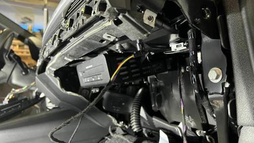

so das Material ist angekommen. Leider bekomme ich es nicht zum laufen. Umbau war nicht ohne und aufwendig. Im Kabel selbst sind die LED verbaut die dann mit Lichtleitern an die Leisten kommen sollen. Stecker passt zwar auf die Fußraumbeleuchtung aber keine LED (3 sind es) will lebendig werden.
Bin ratlos und enttäuscht. 140€ fürn Müll
