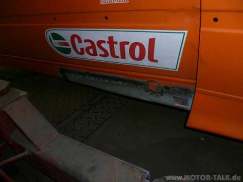

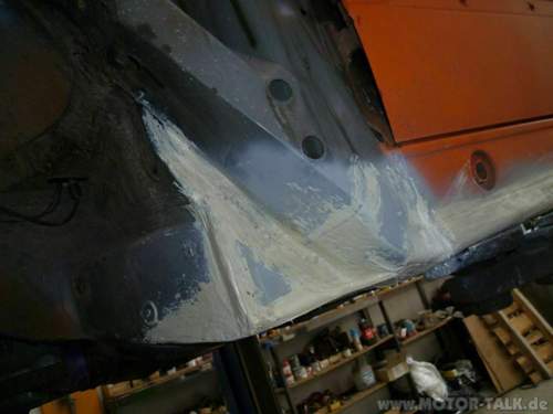

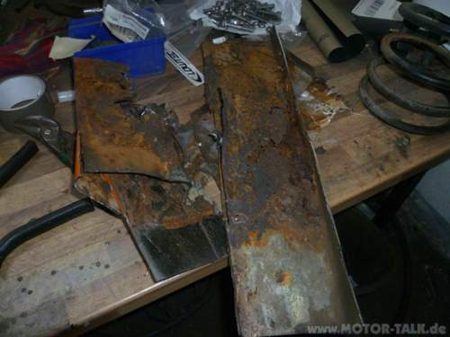

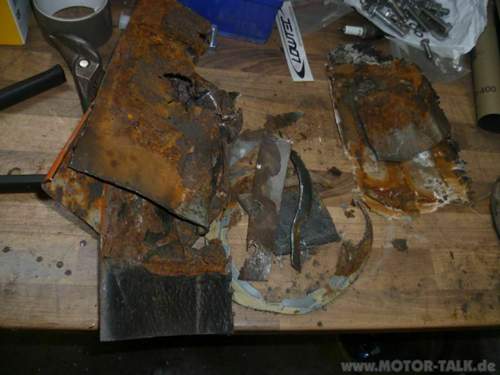

und weiter gehts, wer rastet der rostet... leider kann nix viel mehr rosten als n E36...
Die "Reparaturmethoden" vom Vorbesitzer sind allerdings mal was neues, da wird einfach mal GFK draufgepappt und Rostlöcher an tragenden Teilen mit faustgroßen Klumpen Dichtmasse aufgefüllt...
Einfach unfassbar, was aus einem augenscheinlich mehr oder weniger rostfreien Auto alles rauskommen kann... Auch der Rost hinten am Dom war so krass, dass es locker passieren hätte können, dass mir mal das federbein nach oben durchbricht, was sowas bei 200 auf der rennstrecke (oder auch autobahn) bedeutet, will man sich nicht vorstellen. Wenn man bedenkt, dass bestimmt viele Autos so ähnlich verrostet sind, der Besitzer meist nix davon ahnt und die Dinger doch auch 230 und mehr laufen, wirds einem schlecht... 😰

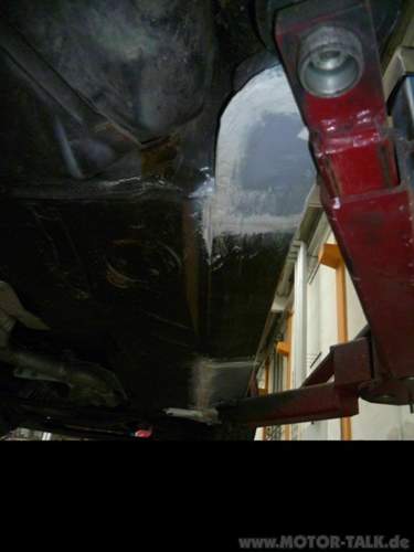

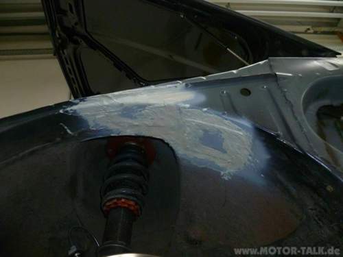

ja wir ham gestern den kompletten satz mit den gelben lagern für die HA verbaut und die verstärkungsbleche eingeschweißt, die aktion hat tatsächlich 9 std reine arbeitszeit gedauert, das hätt ich nicht gedacht... es lief zwar alles recht problemlos, nur die inneren QL-Lager sind ein bisschen widerspenstig.
zum montieren sind die PU-Lager ein Traum, die gehen fast alle per Hand rein, ob sie auch was taugen beim Fahren und wie lange sie halten, darauf bin ich noch gespannt.
auf den bildern sieht man mal die ganzen stellen (oder zumindest einige davon) die geschweißt wurden.außerdem ist noch der kotflügel mit drauf, wo man gut die professionelle Befestigung mit ganz vielen Blechschrauben sieht, die der Vorbesitzer reingedreht hat (Man beachte das Loch, das ganz außen ist und schon halb in der luft hängt...🙄😁 )
