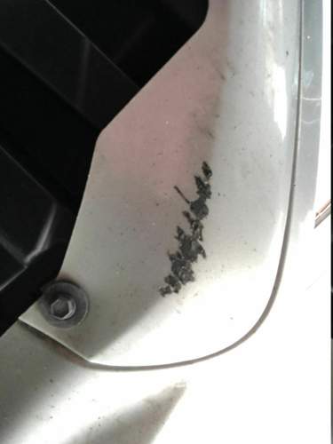

wie lange der Spoiler wohl dranbleibt? Die Stoßstange ist schon viel zu tief und zu weit vor den Rädern und bleibt dadurch dauernd an Rampen hängen.
2016-04-03-12-43-29-1
Ja die Frage hab ich mich auch schonmal gestellt....ich bleibe teilweise sogar an Abwasserrinnen am Straßenrand hängen wenn ich die Straße kreuze...oder Geschwindigkeitshügel und einmal sogar in der Auffahrt im Parkhaus
Da habe ich keine Probleme. Mein Zweitwagen fliegt mit nur Zigarettenschachtelhöhe übers Land. Und der Spoiler beim mondeo steht genauso weit vor wie die seitlichen Flaps.
Habe das selbe problem! Es hat schon 2-3 mal gekracht! Mit 16 Zoll Winterreifen war es noch schlimmer!

Und bei mir haben es die Seitenschweller unten abbekommen!
@mark1810, sind Deine 16er insgesamt kleiner? Der Gesamtdurchmesser der Räder sollte doch der selbe bleiben, nur in einem anderen Verhältniss Metall/Gummi.
Keine Ahnung! Ich habe sie beim Kauf mitbestellt. Drauf sind 215-60-er
