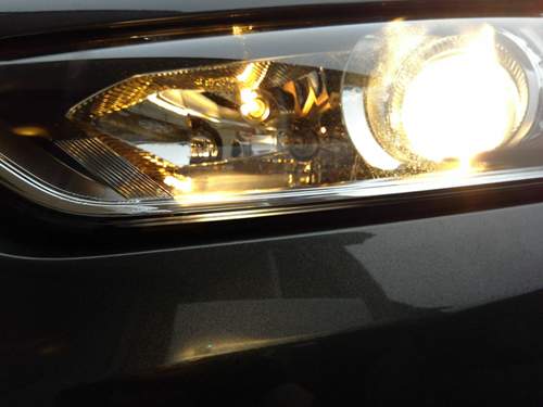

Also habe den Scheinwerfer grad mal draußen gehabt:
H7, w5w und H15 sind drin.
H7 dann fürs Fernlicht h15 dann Abblendlicht und tfl? Und die w5w Standlicht...
Ich denke ja mal das die H7 dann das Fernlicht ist.... So sah es gestern bei einem Mondeo aus der hinter mir gefahren ist.
Nochmal: TFL ohne LED = gedimmtes Fernlicht, also Fernlichtbirne, deswegen TFL ohne LED auch nicht extra im Bordbuch erwähnt.
Ja und nein...
Es ist so aufgeteilt:
- W5W für das Standlicht
- H7 für das Abbelndlicht
- Die H15 ist eine 2-Faden Birne und fungiert als TFL und Fernlicht.
