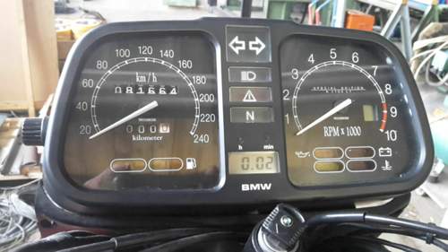

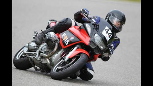

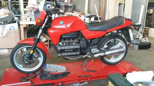

Was ist denn jetzt an der R12C so richtig umgebaut??? Gabel, Bremsanlage, Tank, Lenker, Fussrasten Koffer, beide Kotflügel, Scheinwerfer, Rücklicht, Tankdeckel ...... ist doch alles R12C ... da ist ja an der 83er K100 mehr umgebaut:
Gabel der K1100RS
Bremsanlage der K1100/K1200
Handbremseinheit der R100 Mystique
Drosselklappenleiste der K1100
Zündsteuergerät mit anderen Quarz = Drehzahlbegrenzung bei 11000U/min
Leistungsoptimierte Einspritzventile
Leistungsstärkerer SPAL-Kühlerlüfter
Cockpit der K1100LT SE
Motorspoiler der K100RS
Haupt-/Seitenständer der K100RS 4V
Zusatzschalter/Regler zur Gemischanpassung bis zu Lambda 0,87 in 10 Stufen
Zusatzschalter für Lüfter
Schlüsselschalter zur Umschaltung Strassen-/Rennbetrieb
Getriebe K1100LT/Endantrieb K1100RS (31/11)
Fussrastenplatten der K1100RS
Sportauspuffanlage der K100RS 4V
Felgensatz der K1100RS
Sportfederbein hinten, Sportgabelfedern vorne
Echte 92PS am Hinterrad (Serie 81PS auf gleicher Rolle)
Das Ganze natürlich mit Zulassung!

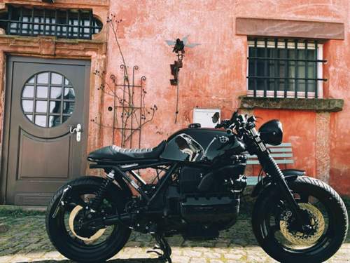

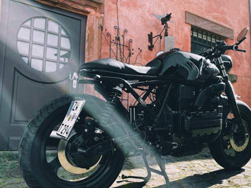

Bei der K1300 wurde normale Umbauten gemacht, hinten kleinere Blinker, vorne dunkle Blinkergläser, Brems.-und Kupllungshebel von Titax, andere Scheibe, dunkles Rücklicht, sowie ein S-Lenker folgen noch und Sitzbank neu beziehen und besticken lassen, glaube das war es.

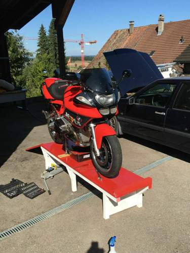

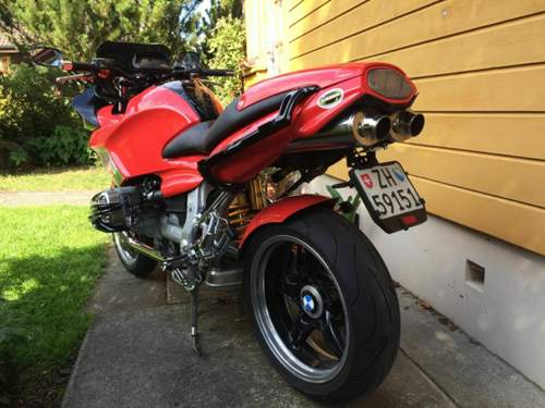

Meine 11er S:
Heckrahmen verchromt, ebenso beide Ständer und die Deckel der Hydraulikbehälter und auch die hinteren Fussrasten, Tankdeckel, etc.
Laser Auspuff,
4 Loch Einspritzventile vom Till
Superbike und natürlich alles Stahlflex
Felgen entlackt und poliert, die Kränze schwarz lackiert
kurze GS Strebe
Ein paar weitere Kleinigkeiten ...
.jpg
