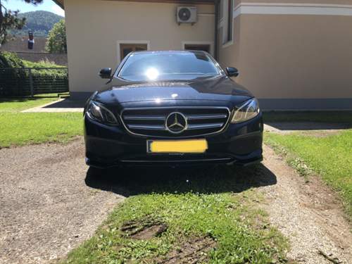

Umbau W213 E 220 d Avantgarde Exterieur auf AMG Styling-E 53/63 AMG-Optik? WDD213004..
Mercedes E-Klasse W213
Hat jemand Erfahrungen mit dem Wechsel von Seitenschwellerverkleidungen?
Die Avantgarde Standard Schweller demontieren, AMG Schweller montieren (A213 698 02 00 7992, A213 698 01 00 7992)
-Spreiznieten Radkastenabdeckung gelöst sowie unterhalb des Schwellers die Hutmuttern... und weiter? Wie löst man den Seitenschweller? Ich habe nur eine Anleitung für den W211 gefunden.
Wie kriege ich Zugriff auf das MB WIS (Mercedes-Benz Werkstatt-Informations-System)?
Ich habe bereits den Avantgarde Front-/Heckstoßfänger selber gewechselt, Diamantgrill Front/Heck AMG Stoßfänger, Diffusorabdeckung sowie die Endrohrblenden angebaut. (Müssen diese Originalteile eingetragen werden? Teilegutachten*) 😕
Zudem beabsichtige ich die Motorhaube zu wechseln und den E63 Spoiler anzubringen.
Ist die AMG Motorhaube mit der Teilenr.: 238 880 01 00 (7992) mit meiner jetzigem Fahrzeug kompatibel?
Die Teilenr. bezieht sich auf das Coupe/Cabrio. Laut MB Teile & Zubehör handelt es sich bei der Teilenr.: 238 880 01 00 um eine ersetzte Teilenr.: A2138802501 (passend für E53 AMG). Bin total überfordert, keiner gibt einem hier eine verbindliche Auskunft. 😕
aktuell verbaute Motorhaube vom Werk 213 880 0357
gewünschte AMG Motorhaube 238 880 01 00

Bilder siehe Anhang
- vorher/nachher Heckansicht, Motorhaube, Heckspoiler, Schweller, Wunschergebnis
Nachher indiv. AMG Umbau
Vorher Heckansicht E220d
