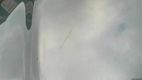

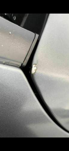

Leichte Gebrauchsspuren alles polierbar, bis auf diese Stelle s. letztes Bild. Frage: Lackierstift ? oder stelle abkleben und in passender Farbe mit Spray und klarlack besprühen? Komplett lackieren sprengt den Rahmen.
Mir geht es darum, dass sich dort kein Rost Bilder oder die Stelle auch weiter löst. ( durch Witterung, Waschanlage)

Schöne Limo! Die Schrammen würde ich allerdings machen lassen! Frag doch einfach mal bei einem Lack-Doktor was der dafür nimmt. Mit einer Ausbesserung mittels Lackstift wirst Du glaube ich nicht glücklich...

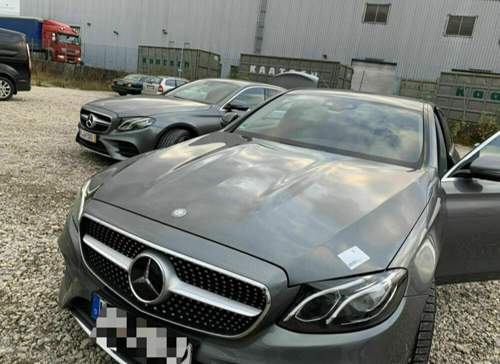

Die Motorhaube vom Coupé passt auf die der Limousine hab ich das richtig verstanden??
Ja die passt. Ich habe bei 5 Teilecentern angefragt und bei Tuningwerkstätten und beim AMG PERFORMANCE CENTER. MIR konnte keiner eine verbindliche Aussage geben. "Es ist nicht vorgesehen, diese Haube auf dem Auto usw."
Ich bin zum Verkauf und habe die Motorhaube eines Coupés 238 und meine Standardhaube mit einem Messband abgemessen und bin auf gut glück von Berlin nach Stuttgart runter und habe die AMG Motorhaube mit den DOMES in Originalfarbe bei MBGTC gekauft.
542 € mit einem mini Lackschaden abzgl. 10% Selbstständig..Rabatt usw. 480 € Newsletter Rabatt 20% einmalig bla bla ba am Ende habe ich ca. 400 Euro bezahlt. Bei Ebay Kleinanzeigen jmd Vorort gefunden der mir meine alte abgenommen hat und die neue Vorort montiert hat. ZUM GLÜCK.
Es erfordert Fingerspitzengefühl, da sonst die 3 Gewindeschrauben je li und re. sehr leicht brechen.
WD 40 spray 5 Min einwirken lassen. Passendes Werkzeug. Mind. 3 Personen
