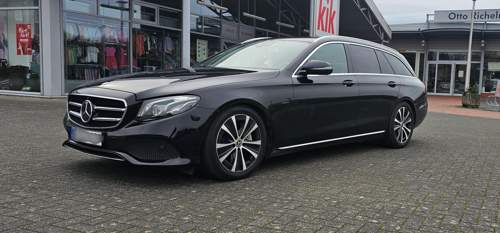

ich fahre seit einer Woche einen E300de T mit AMG-Exterieur. Ich bin bisher sehr zufrieden, nur stört mich etwas an der Optik. Der Wagen ist schon extrem hoch, eine dezente Tieferlegung würde ihm glaube ich ganz gut stehen. Ich dachte an 30mm Tieferlegung mit 10mm Distanzscheiben.
Da aber wie ich leider erst im Nachhinein erfahren habe, nur 18 Zöller erlaubt sind, weiß ich nicht wie das aussehen wird. Hat zufällig jemand diese Kombination und könnte mal Bilder zeigen von seinem S213 mit AMG-Paket, Tieferlegung und den 18 Zoll Originalfelgen?

Moin also ich habe auch einen E300de tiefer durch H&R Federn und Koppelstangen im Sommer sind verbaut MB Design KV1 in 9+10.5 x 20 mit 245/35/20 Va und 295/30/20 Ha wegen der Traglast wie schon erwähnt wurde.
20 Zoll ist Möglich ohne Anhängerkupplung Reifen 101 Traglasst 825 Kg.
Also 1650 Kg Hinter Achse ohne Anhängerkupplung das geht - Theoretisch.
Der E300de hat 1714 Kg mit Anhänger Kupplung.
In der Schweiz gehen 20 Zoll nicht durch die MFK ausser einzeln Abnahme mit Kosten und Papierkrieg verbunden.
LG Brummbär
Der Wagen hat ein nachträgliche AHK er wurde abgelastet. Wie es in anderen Ländern ist da kann ich nichts zu sagen.

Bild #211620197
Bild #211620199
@Marbort Die großen Felgen sehen echt gut aus, aber ich möchte wenn es geht und es nicht zu dämlich aussieht gerne meine 18-Zoll AMG-Felgen behalten.
Hast du zufällig Bilder von deinem Wagen mit Tieferlegung aber kleineren Felgen? Vielleicht hast du ja kleinere Winterfelgen?
Kann leider nur welche mit den Original Rädern bieten von den 19 Zoll Winter Rädern hab ich keine Bilder.
Mfg
