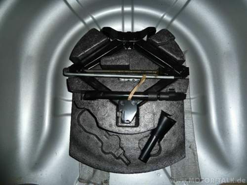

Dazu besorgt habe ich mir den Narben Styroporeinsatz mit dem Wagenheber und Abschleppöse (Bild:
P1070458.jpg)

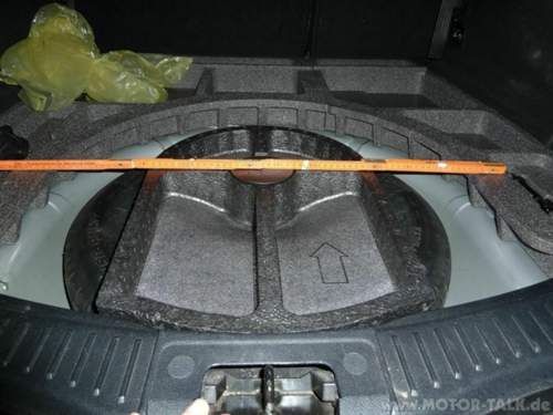

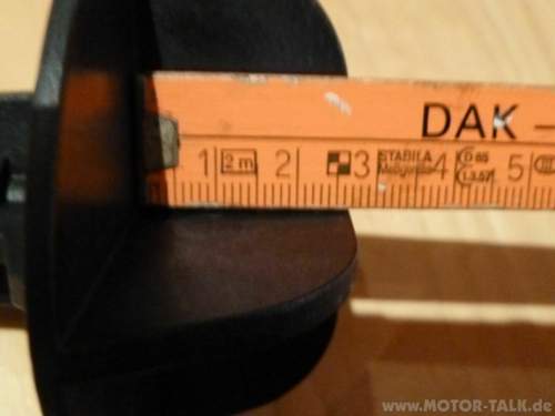

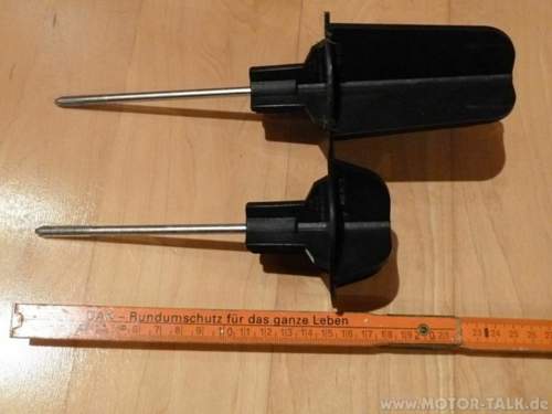

Bei der Montage des Notrades mit dem Gewindedorn und Endplatte (Bild: P1070457.JPG) welche im originalen Styroporeinsatz für das Flicksystem (Bild: P1070456.JPG) montiert waren passt die Höhe leider nicht ganz, es ist dann ca 1,2 cm zu hoch (Bild: P1070446.JPG).
Gibt es einen speziellen Gewindedorn und Endplatte für die Notradmontage. Da dieser Dorn mit der Endplatte den Kofferaumboden stützt und ich nicht möchte das er bei einer heftigerenedtigeren Beladung einbricht bin ich schon interessiert, passende Teile zu verwenden

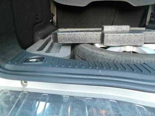

Auch das Styroporformteil an der Heckseite (Bild: P1070454.JPG , eingebaut: P1070451.JPG ) passt leider nicht.
Gibt es da eine spezielle Version (=etwas kürzer) für die Notradmontage?
Gibt es da noch zusätzliche Formteile welche man für einen Umbau benötigt?

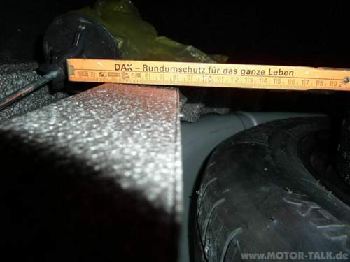

Dumm nur, dass ein normales Rad nicht mehr in die Reserveradmulde passt. Ich habe es vorhin mal mit meinem 215/55 R16 Sommerrad ausprobiert. Es ragt ziemlich exakt 2cm über die von den Styroporelementen gebildeten Kofferaumebene hinaus. 215/55 R16 ist die Minimal/Standardbereifung, bei den anderen Rädern dürfte es noch heftiger ausfallen.
Also muss man sich entweder neue, um 2cm höhere, Styroporebenenelemente besorgen und einkleben oder eine Zwischenplatte mit 2cm Dicke zurechtsägen (mit Ausssparung für die Reserveradmulde), diese auf die Styroporebenenelemente auflegen und darüber die Kofferraumbodenplatte mit dem aufgeklebten Teppich legen. Man verliert narülich eeiniege Liter an Kofferaumvolumen.

Die 9,5 cm Styroporhöhe sind bei meinem Fahrzeug, und das hat bereits ein vollwertiges Reserverad. Nicht die Halteschraube ist zu lang und braucht auch kein neues Gewinde mittels angeschweisster Mutter, sondern der Kunststoffteil (derjenige Teil der über die Felge hinausragt und damit schlussendlich die Gesamthöhe ausmacht) ist zu hoch. Dies ist auch aufgrund der Bilder des TE und mir auszumachen. Die Idee von der Bereifung mit 4+1 gleichen Rädern: macht wenig Sinn für die laufrichtungsgebundene Bereifung. Anderer Reifen (als Reserverad) rechtlich problematisch? Wird ja für den Fall eines Falles zugelassen und hat den der Grundausrüstung entsprechenden Abrollumfang +/-.
Mit Deinem Begriff des "anderen Gewindorns" hast mich auf die falsche Spur geführt. So wie sich der Kunststoffkopf der Halteschraube in dem Bild von Dir zeigt, sollte es doch möglich sein, den zu kürzen, ohne seine Funktion zu beeinträchtigen, oder?
Der TE schreibt aber, daß sein 215/55 R16 Sommerrad, das er probehalber einlegte, 2cm über den jetzigen Syroporblock herausragt, also nicht nur die Halteschraube ein Problem ist. Komme noch einmal auf die aufgeworfene Frage zurück, ob der unten mit dem Wagenheber eingelegte Styroporblock entfernt und damit das Höhenproblem beseitigt werden könnte? Wobei dann natürlich eine neue Aufbewahrungslösung für Wagenheber gefunden werden müßte, falls das funktioniert.

Den Begriff «Gewindedorn» habe ich vom TE (Bild 4) übernommen um nicht eine andere Bezeichnung einzubringen. Ja vielleicht ginge es bereits, wenn vom Plaste der «überschüssige» Teil abgesägt und die Enden mit einem scharfen Messer nachbearbeitet würden. Nach den Bildern des TE sieht es wenigstens so aus, als ob dies der springende Punkt wäre.

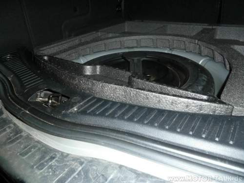

Bezüglich Passung eines 215/55R16 Rades in der Reserveradmulde siehe Fotos.
Wenn man ein solches Rad verwenden möchte sollte man eine ca 2-2,4cm dicke Platte, ein Loch für die Reserveradmulde vorher ausgesägt, auf die vorhandenen Styroporelemente auflegen.
Bei einer "Normales Reserverad" Bestellung ab Werk sind wohl höhere Styroporelemente auf dem Kofferraumbodenblech montiert (d.h. verklebt).
