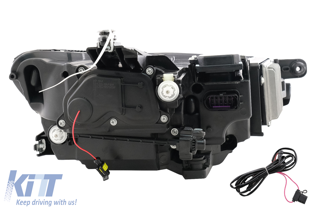

Also kurz um. Lass es, die originalen LEDs nachrüsten zu wollen. Der Aufwand ist immens!
Meine Empfehlung:
https://carpartstuning.de/.../5990963pd
Oder:
Osram/Philips LED einbauen.
Beide Methoden sind legaler, schneller, simpler und günstiger als dein Plan.
Zu meinem 1. Link - ja die sind legal und zugelassen. Mit dem E32 Zertifkat.
„Deine Scheinwerfer erhielten das ECE-Prüfzeichen in Lettland (kennt man am 32er).
Hier kannst du dich über die Zulassung informieren.
Die am ECE-Verfahren teilnehmenden Staaten und deren Behörden erkennen diese Bauartgenehmigung untereinander an.
Also sind deine Scheinwerfer auch in Deutschland zulässig.“

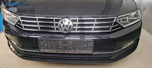

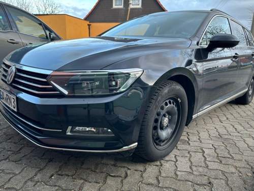

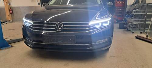

Also ich gehöre wohl zu den wenigen Leuten bei den von Halogen auf Led umgerüstet wurde. Bzw FL Matrix Led.
Natürlich kein günstiger spaß jedoch mit den richtigen Leuten alles machbar.
Scheinwerfer hatte ich günstig in der Bucht bekommen (Pro Scheinwerfer 190 € ) die hatten beide ein Kratzer den ich etwas wegbekommen hatte.
FL Grill(Zum teil schon welche mal für 80€ gesehen) musste noch besorgt werden. Dieser muss jenachdem mit etwas angepasst werden.
Ich habe den umbau bei einen in Düsseldorf machen lassen der mir schon ACC und ein AID nachgerüstet hatte.
Er hat auch einen eigenen Kabelsatz angefertig auch für die ALWr und die restlichen steuergeräte besorgt.
Da ich noch von VfL auf FL kamera umgerüstet hatte bei ihn , weiß ich nicht wo man da liegt wenn man nur thema Led macht. Aber es kann unter umständen unter 900 € liegen.
FL Schürze muss nicht zwingend besorgt werden (siehe Bilder)
Seit 1 1/2 Monaten verbaut und mehr als zufrieden!
