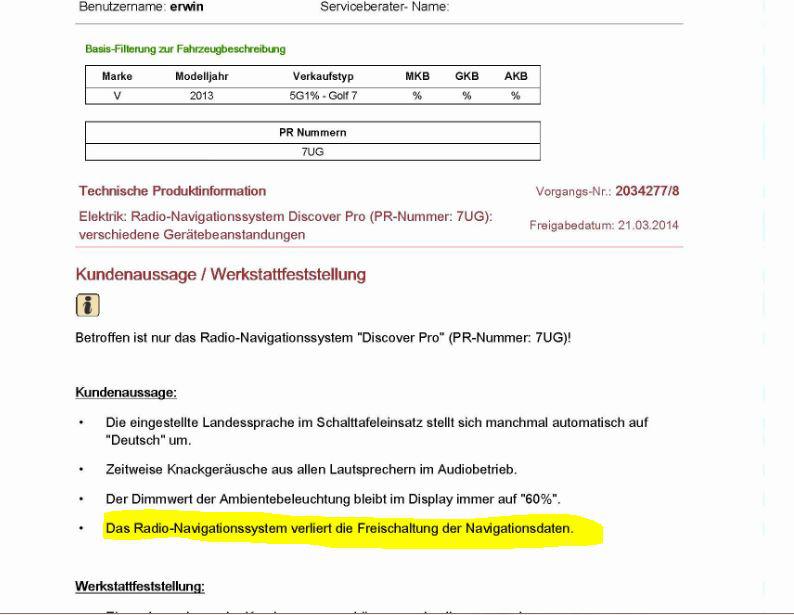

Vielleicht liegt das ja auch nur an dieser TPI hier:?
http://666kb.com/i/cnk67bx4toles0nqm.jpg

Hast du die TPI gesehen?
egal ob MIT oder OHNE - das war auf den A1 Q3 bezogen....
bei dir deaktivieren sie sich sobald der komponentenschutz runter ist
uuuahhhhah... 🙁
Und ich habe es neu gekauft... 3000 Euro HU und Display
Habe aber noch Hoffnung, dass es vielleicht nur daran liegt, was in der verlinkten TPI steht.

Meine Hoffnung ist die TPI. Dort steht, dass das Discover Pro mit SW 109 (habe ich noch!) die Navifreischaltung verliert. Abhilfe: per SD-Karte Firmware-Upgrade auf SW 200.
Wenn also die Freischaltung verloren ist, dürfte man sie eigentlich ja nie wieder herstellen können.
Aber die Firmware wird ja per SD draufgespielt und in der TPI steht nix von Kartenfreischaltung.
(Habe mich bei Erwin.volkswagen.de belesen)

Allerdings ob die Freischaltung des Kartenmaterials funktioniert ohne gültige VIN darf bezweifelt werden, daran wird die TPI auch nichts mehr dran ändern...
