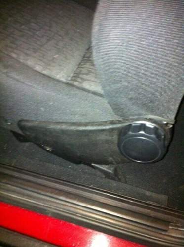

Moin zusammen, ich hab ein paar echt gute Sportsitze für meinen Golf II geschossen... der Kollege meinte auch, die seien aus einem 3er Golf aber würden passen. Wie ich gleich beim testen bemerkt habe, ist die hintere Halterung der Sitze ca. 6 cm breiter wie meine Sitzschienen im Golf. Nun die Frage: Wie baue ich das am elegantesten um? die eine Halterung am inneren Rohrende kann genau so bleiben wie sie ist, da sie exakt zu der vorderen Führung passt, die jeweils äußere müsste allerding um ca. 6 cm nach innen verlegt werden. Ich bin sicher nicht der einzige, der sowas schon mal machen wollte... wie habt ihr das denn gelöst? Evtl mit Bildern?

So, kurzer Zwischenbericht. Ich hab mal ein paar ältere Beiträge durchgelesen und da die Lösung gefunden. Das ist ja so einfach, das ist ja quasi lächerlich. Ich habe die Rückenlehnen der 2er und der 3er Sitze abgeschraubt und jeweils nur das Unterteil abgezogen (die Sitzfläche) Das sind nur ein paar Plastikstopfen, 2 Metallnasen zurückbiegen und am Hinterteil die eingenähte Kunststoffschiene rausziehen. Das ganze dann auf die 2er Konsole wieder aufgezogen und die Lehne wieder dran. Die Konsolen sind zu 100% identisch - sie werden nur mit unterschiedlichen Breiten hergestellt. Für den 2er schmal und für den 3er etwas breiter. Es gibt auch keinerlei Kezzeichnungen oder dergl. was die ängstlichen Naturen unter euch evtl . abhalten könnte.

So, fertig. Hier also nochmal die Zusammenfassung für den interessierten Leser.
1. Die seitlichen Verkleidungen der Rückenlehne abbauen (die wo sich das Verstellrad für die Lehne befindet und das innere Gegenstück.)
2. die großen Schrauben, die die Rückenlehne am uteren Polster halten entfernen, ebenso den Metallclip weiter vorn, der die Lehne an der "Klappstelle" fixiert. Jetzt ist die Rückenlehne vom Unterteil gelöst und kann bei beiden Sitzen beiseite gestellt werden.
3. Den Bezug an beiden Sitzunterteilen lösen. Ist ganz einfach, bisschen kucken, man sieht die Befestigungspunkte sehr schnell.
Den neuen Bezug incl. seinem sportlichen Schaumkern auf die "alte" freigelegte Metallplatte auflegen und die Befestigungen in umgekehrter Reihenfolge wieder fixieren. diese Unterplatten sind beim Beifahrersitz absolut identisch, selbst die Löcher in der Platte stimmen genau mit der Form des neuen "Sportpolsters" überein. Beim Fahrersitz liegt die Übereinstimmung bei ca. 95% - die fehlenden 5% sind in einer etwas anders ausgeführten Frontpartie der Metallplatte begründet.
Die 3er Sitzschale hatte 2 Hebel zur Höhenverstellung und seitliche Kuststoffablagen jeweils an der Türseite. Die 2er Sitzschale verfügt nur über einen Hebel zur Höhenverstellung, für mich mehr als ausreichend. Auf die seitlichen Ablagen habe ich ebenfalls verzichtet und diese durch die flachen 2er Abdeckungen der Lehnenverstellung ersetzt. Die Abdeckungen mit der Schale passen zwar auch, macht aber keinen Sinn, da diese durch meine Türablagen verdeckt werden. Das ist Geschmacksache, wenn ich keine Türablagen hätte, hätte ich Lehnenblenden mit Ablage verwendet.
So, alles klar geworden oder noch Erklärungsbedarf? Ganz am Rande sei erwähnt, das es sich halt um einen 19 Jahre Golf handelt... ich will damit nicht sagen, das es mir egal ist wie er aussieht nur das ich da schon mal bereit bin ein bisschen was zu probieren und zu testen. Dieser Umbau ist meiner Meinung nach absolut unbedenklich und ich schenke das Auto meiner Tocher nächstes Jahr zum Führerschein. Wenn ich da Bedenken hätte, würde ich die Finger davon lassen.
Seht euch halt die Bilder an. Die letzten beiden Bilder zeigen die erste Tuningmassnahme meiner Tochter... eine Schaltmanschette in echtem Leder, hat sie anhand der alten Plastiktülle von Hand angefertigt... nicht schlecht oder? Gruß Thorsten

das stimmt... an der 3er Konsole hat man das auch wieder besser gelöst. Da sind die -beiden- Hebel links am Sitz montiert und quasi in die Verkleidungsmulde integriert. Ich hab noch ein Bild der Sitze wie ich sie bekommen hab, also mit der breiten Verblendung. Da die Hebel ja nun nicht mehr da sind und die Schalen wie bereits beschrieben durch die Türverkleidungen verdeckt werden hab ich die schmalen Verkleidungen verwendet.
Originalsitze
Schmale-verkleidung
