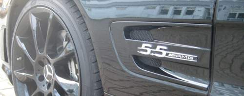

also ich glaub ich bin der richtige der fur eure fragen beantworten kann ich kenn ein guter kollege von mir der macht auf facelift amg 63 sieht einfach hammer aus wirklich man merkt nicht das er alte sl ist kosten punkt alles drum und dran 9000 euro aber er macht nicht nur facelift mit auspuff mit amg teile einfach der hammer wirklich muss ich sagen
hallo ps freunde alsoo hier steht preise selbst teile kaufen nur facelift umbauen lassen alsoo ich kenn ein gute kollege von mir der umbau macht zb bmw 6er breitbau einfach hammer sah das und wieder krach macht einfach geil sl umbau macht er mit amg holt alle teile selber in sein werkstatt steht ein fertig sl facelift 63 konnt ihr gucken preis ist 9000 ihr gibt eure auto einfach 2 woche ab und dann habt ihr neue auto wenn ihr intresse habt schreibt mich an ...... gibt in google autohaus großbeeren und da sind paar umbau genau das gleich ist das 9000 euro und in kürze habt ihr sl facelift 63 amg sein werkstatt ist in duisbrug schriebt mich an wenn ihr wirklich vor habt können wir zusamm dhain fahren wenns euch passt gibt dann 2 woche eure auto das wars
MFG buri
9000?? das ist definitiv zu teuer ich mach wenn ich im April fertig bin mal ne komplette Auflistung wenn man alles bei Benz kauft bekommt man gut 20% Scheinwerfer sind oft auch bei ebay zu finden, auch inkl Steuergeräte.
Meld mich aber nochmal bisher ist nur das Heck fertig
9.000 Euro ist fuer den Umbau DEFINITV zu guenstig. Da muss irgendwo qualitativ oder an der Vollstaendigkeit gespart werden. Denkt bitte auch an den Verbau der ganzen Kleinteile fuer den Unterboden, die Innenkotfluegel, das Anschliessen der neuen Spiegel, Steuergeraete fuer die Scheinwerfer, Lackierung Haube, Kotfluegel, Stossstange usw. Der (Kosten-)Teufel liegt im Detail.
Wenn Ihr am Unterboden was nicht richtig macht, so kann auch die ganze Unterbodenverkleidung bei hohem Tempo auf der Autobahn abreissen. Im Ernst: Lieber ein paar Euro mehr ausgeben... und dann ein 100%iges Ergebnis haben. Und zwar nicht nur "optisch".
Keine Sorge ich verwende keine Schraube die nicht original ist und liege weit unter 9000! Heck zb. ist inkl Lack inkl. Radverkleidung, Sensoren, Kabel und Unterbodenverkleidung bei 1600 und das ist inkl der AMG Gitter, Spiegel von ebay sind grad für 360 weggegangen, Spiegelgläser wenn nicht selbsttönend für 60 das Stück vom SLK - ich mach aber alles selber, zumindest was das Schrauben angeht, Elektronik und Lack macht der Fachmann. Heckspoiler ebenso ebay, sind ständig originale drin Frontscheinwerfer inkl. Steuergeräte sind neulich für 665 unbeboten ausgelaufen - wenn man schaut kann man auch mit ne m Originalitäts Tick Unsummen sparen.
Wenn ich hier Angebote sehe von 12 k€ und dann noch nicht mal umgebaute Spiegel....... nee nix für mich.
Ausserdem ist n Komplett Umbau eben auch 2010 er Sitzbezüge, Kopfstützen und mittleres Bedienteil der Lüftung, geänderte Airbag deaktivierung usw usw usw.... jedenfalls wenn ich das von einer Firma machen lasse, Mass der Originalität hier ist nach wie vor MOPF AMG der weiss wie es geht.

Okay, das spart natuerl. einiges. Allein das exakte (!) Anpassen von Haube/Kotfluegel/Quertraeger/Scheinwerfer kostet sonst naemlich bei einer qualifizierten (!) Werkstatt so einiges.
Wenn man's bei Ali machen laesst, der auf "schnell, schnell, billig, billig" unterwegs ist, muss man sonst naemlich mit unmoeglichen Spaltmassen klarkommen. Und das wiederum schmaelert auch den Wiederverkaufswert. D.h., man zahlt trotzdem nicht weniger, sondern man hat den Verlust nur "verschoben" und muss dafuer auch noch mit Spaltmassen wie Rumfahren, wo man in jeden Spalt 'ne ganze Zigarettenschachtel stecken kann... 😁
😁 Absolut richtig - ich werde entsprechende Bilder einstellen, das Fahrzeug ist silber - dann ev matt Silber - da kann man nixx mit den Spaltmassen schummeln. Wenn man sich von Benz div Bauanleitungen holt stehen da übrigens auch die exakten Spaltmaße drin......
Klar muss das alles extrem ordentlich machen ansonsten verbrennt man Geld.
....und ganz wichtig ist der Diffusor . Der Spoiler auf der Heckklappe kann , muss aber nicht unbedingt 🙄 .
mfg ortler
Stimmt..... aber das i-Tübfelchen im Diffuser sind die fiesen kleinen Plastik (!!!) Gitter die den geringen Unkostenbeitrag von 200 + kosten aber genau wie die neue und somit passende Unterbodenverkleidung zeigt sich daran ob man es eben ordentlich und detailliert gemacht hat. Viele der ach wie tollen Umbaufirmen achten nicht auf solche Details, jedenfalls zu dem Zeitpunkt als ich mich erkundigt hatte und dann mach ich es lieber selber.
Da das Fahrzeug silber ist habe ich alle Gitter vorne sowie den Diffuser glanzschwarz gemacht.....Den Spoiler hab ich aber drauf....konnts ned lassen 😁

Zur Erinnerung:
55er
Hallo von Manne,
ich habe mich jetzt endgültig entschlossen, den
Umbau dieses Jahr auch machen zu lassen.
Wie SL-Teufel schon schrieb, etwas Individualität
darf schon sein. Ich habe mich für die neuen Kop-
fstützen entschiden, allerdings ohne Gebläse.
Lenkrad bleibt auch, Außenspiegel werden auch neu
gemacht, sowie der gesamte vordere Umbau.
Das Heck finde ich allerdings nicht so berauschend,
hier lasse ich es bestehen. Ich möchte auch den
Aufwand, es zu demontieren, (sehr zeitintensiv)
nicht machen lassen. Hier habe ich mich entschlos-
sen, die eingelegten Leisten in der Heckschürze zu
entfernen, komplett zuspachteln, eine feinen Kante
zu versehen, wie das auch bei der neuen Heck-
schürze der Fall ist. Das kann man komplett am
Auto machen und so auch problemlos nachlackieren.
Das gefällt mir besser, auch weil ich meine Abgasan-
lage dann lassen kann, wie sie ist. Der neu Heck-Dif-
fusor sieht mir zu aufdringlich aus und nicht so recht
passend zu einem SL. Ich mag dann eher die schlich-
te Schönheit. Ich will dazu noch sagen, ab SL 55, ist
das natürlich dann was anderes, da passt es eher.
Ich habe mal ein Bild eingestellt, wie es dann aus-
sehen sollte, die rechte Seite nach meinem Wunsch,
die linke Seite wie vorhanden.
Gruß, Manne
