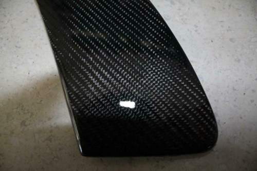

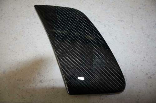

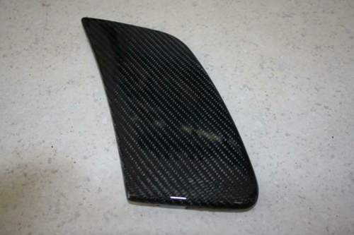

Hallo Facelift Freunde!
Habe mal wieder was gebastelt. Wer Interesse an Carbonteilen hat, einfach mal per PM melden, stelle die Teile selber her.
Hier mal ne Finne von der SL63 Frond, kostet beim Freundlichen ein Vermögen, helfe gerne weiter!
Grüsse
MOPF AMG
