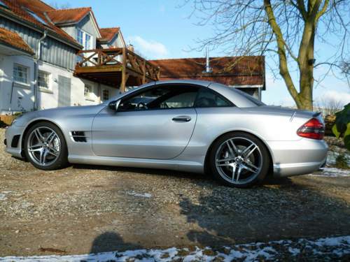

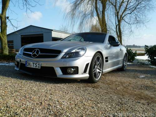

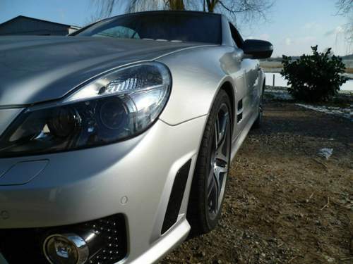

Soooo.... nun ist er wenigstens von Aussen nahezu fertig... ich weiss ...n Jahr Verspätung aber letztes Jahr war eben so gar nicht mein Jahr, ich glaub ich war auf mehr Beerdigungen als in meiner Bastelbude....
Ich hab wesentlich mehr gemacht als ich eigentlich wollte - lag aber auch daran das ich einige echt tolle Schnäppchen gemacht hab, der Innenraum wird denn zum Frühjahr hin fertig werden, die Bilder stell ich mal vorab ein, vll mach ich später mal ne Auflistung....
Und allen Spottern vorab.... jaaaa ich weiss das es n R231 gibt und ja der Aufwand hat sich gelohnt und nein.... ich werde jetzt keinen R231 Umbau versuchen🙂.... und ich will auch keinen 231 ...jedenfalls nicht die kommenden 5 Jahre - nie nie nie wieder n Mercedes Neuwagen aus der Erstserie🙂
(und fertig bin ich noch nicht, müssen noch Kleinigkeiten und Anpassungen gemacht werden - Detailarbeit eben)

Glueckwunsch zum Umbau. An sich schoen geworden, jedoch sind folgende Massnahmen nicht so ganz mein Geschmack:
A) SL 65 Endtoepfe
B) Schwarz lackierte Anbauteile
C) Silber lackiertes Gitter im Diffusor
D) AMG-Umbau, aber kein AMG-Seitenteileinsatz
Gut finde ich, dass Du Dich fuer das Original 19" AMG-Performance-Rad entschieden hast. Das fahre ich mittlerweile auch und halte es fuer die beste Felge, die man fuer den R230 kaufen kann.
Ansonsten halt ich den Umbau eher fuer eine wertsteigernde Massnahme. Jedenfalls dann, wenn der Umbau gemaess Original-Spezifikationen und mit Original-Teilen gemacht wurde. Ich hab den Umbau ja schon 2009 gemacht und seit dem immerhin schon drei ganz konkrete Kaufangebote fuer den Wagen bekommen. Allerdings plane ich, den Wagen noch 2-3 Jahre zu fahren (derzeitiger Kilometerstand ca. 88TKM).

Moin,
vielen Dank für Deine Anregungen und das Kompliment
zu :
A: Meiner ist eben leider kein 55er und die 65 er Töpfe in Verbindung mit einer kompletten 55 er Abgasanlage erzeugen einen wunderschönen Klang, ich wollte einfach nicht auf Zubehör ausweichen.
B: Ich mag den Kontrast und da der Diffusor schwarz lackiert ist habe ich das in schwarz weitergeführt, bei silbernen Griffen geht die Optik der silbernen Auflage verloren, die Aussenspiegel sind die original Carbonspiegel aus dem Performance Package, ebenso der Spoiler
C: Wenn der Difusor in Carbon noch kommt werden die Gitter wieder schwarz glänzend
D: was meinst Du mit kein AMG Seitenteilesatz? die Schweller? doch die sind aus nem 55er der Einsatz da wo jetzt die Finne ist? die wäre ja mit 6.3 AMG beschriftet und das eben leider kein 63 er, das wollt ich nicht auch wenn ich der Optik ein wenig nachtrauer und diese auch liegen hab..... wer weiss...was kommt
Ja, ich meinte den "Finneneinsatz". 😉 Wenn Du die vom 63er gekauft hast, so haben die fuer das "AMG 63" Schild ja eine Praegung, damit man exakt weiss, wo das Schild hinkommt.
Du koenntest Dir aber die Einsaetze vom MOPF-2 SL65 kaufen. Bei denen gibt's diese "Praegung" nicht. Die sind quasi "glatt" in der Oberflaeche. Die hab ich fuer meinen damals auch gekauft...

Hallo SL-Umbauer,
habe mir deine Fotos angesehen, das ist eine saubere Arbeit! Kompliment. Ich muss SL-Teufel recht geben, die Seiten-Einsätze vorne am Kotflühgel musst du auch noch ändern, das sieht etwas mickrig zum sonst voluminösen Auftritt aus. Und hinten muss der Diffusor ganz schwarz sein, das silber passt überhaupt nicht. Mir gefallen die Endtöpfe,! Ich bin gespannt, was du innen machen wirst!
Klar ist, es muss d i r gefallen, es ist kein originaler mehr, das Geld, das du reinsteckst, ist fast komplett weg und beim Anlassen wird der ein oder andere schnell merken, dass da etwas geschummelt wird.
