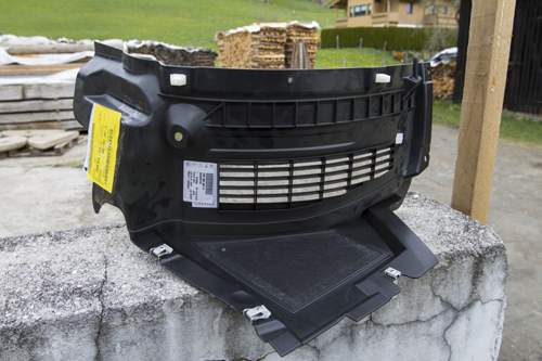

hab ein neues schliessteil gekauft, also das passende.
Jedoch passt leider die schürze im radinnenlauf auch nicht (die von Stosstange zu dem fliess) die muss ich morgen noch bestellen.

du meinst den sogenannten Radspoiler?
Wenn der eh neu muss, nimm gleich einen mit "V8 Superheißland" der ist belüftet.. gefällt der Bremse mehr..
hier ein BIld vom VFL
Audi-combatmiles412
genau das meine ich.
Hast du die Teilenummer für links und rechts ?
