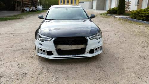

Sooooo.... Front war probeweise dran. Passt soweit 🙂 wie habt ihr das mit dem unterfahrschutz gemacht ? Gekürzt oder neu? Gibts eigentlich 2 verschiedene blenden? Eine !mit Chrom und eine ohne?

Ist diese Blende unten nur geklipst oder geschraubt? (auf dem einen Bild konnte man schrauben sehen)
Was brauche ich noch... auf meiner liste Stehen:
Stoßstange (hab ich)
Grill
NSW Blenden ohne ACC
SRA kappen
Blende unter dem Grill (nur ein Teil?)
Schließteil oben (nur ein teil? wie wird das befestigt?)

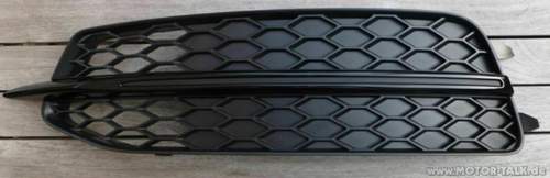

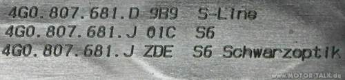

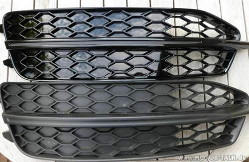

Bild 1 unten ist S-Line 4G0.807.681.D 9B9 Fahrerseite (682 ist jeweils Beifahrerseite)
Bild 2 (Fahrerseite) ist vom S6 Teilenummer 4G0.807.681.J 01C
Bild 3 ist ebenfalls S6, aber Schwarzoptik 4G0.807.681.J ZDE

Also sind
4G0.807.681.J 01C
4G0.807.682.J 01C
Hochglanz schwarz mit Chrom ?

@RiseFM schrieb am 25. April 2015 um 15:40:01 Uhr:
Also sind
4G0.807.681.J 01C
4G0.807.682.J 01C
Nein, nur schwarz matt mit Chromsteg (wie Bild 3, aber mit Chromsteg). Der obere von Bild 1 ist nachträglich lackiert worden.
Alles klar danke 🙂 Hochglanz gibt's die dann wohl nicht?
Zumindest nicht die Waben und soweit mir bekannt.
