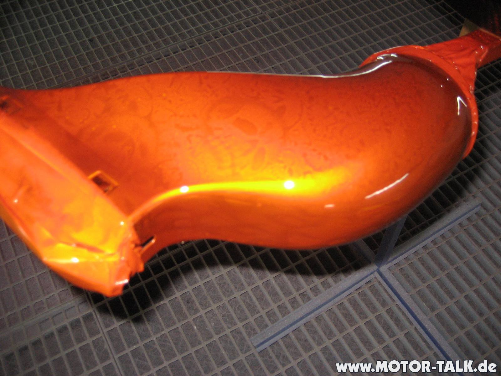

noch ein vom lackieren.
motorabdecking lackiert
noch eins vom lack.
Sag mal - was ist das für ein geiler Effekt da auf den Luftführungen ? schade das man das nur bei offener Haube sieht 😉
Sieht jedenfalls professioneller aus als -thomas3883-.
DER UNS IMMERNOCH DAS ERGEBNIS SCHULDET!
Wird doch hoffentlich nix passiert sein?
Mir aber irgendwie zu heavy, ... zu bonbonig.
Wird wohl eher was für den Showroom, denn für die Straße. 😉
Jedenfalls scheint das Equipment/KnowHow zu stimmen.
klasse Teile, aber zu Silber ??
noch eins vom lack.
hallo
das ist cändy technig,sau schwer zu verarbeiten,muß erst silber lackiert werden und dann das airbrush und danach die lasur das heist 4 bis 10 spritzgänge je nach farb wunsch.
