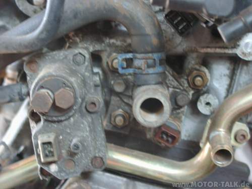

Du brauchst die Anschlüsse die beim KR an der Seite sind, glaub Warmlaufregler usw. dann auch ein anderes Wasserrohr evtl., kann auch sein das vom PL geht trotzdem.
Na ansonsten die komplette Einspritzeinheit, also Mengenteiler usw. Genaueres fällt mir im Moment auf die Schnelle nicht ein!
Gruß,Matze
Anschluesse
