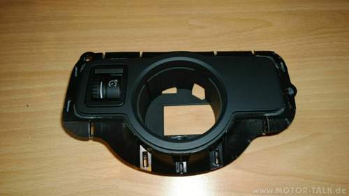

- Schaltknaufrahmen Mittelkonsole:
Der Schalter für die Parkbremse ist im B7 endlich da, wo er hingehört. Nämlich neben dem Schalthebel (bitte keine Diskussion, ob er wirklich dahin gehört!). Auch ist dort der Start-Knopf hingekommen. Ausserdem ist auf der linken Seite noch der Taster für Auto-Hold und ESP off.
Auf der Rechten Seite sind mittlerweile 5 Taster, u.a. PDC, Reifendruckkontrolle, ...
Der Rahmen selbst scheint die gleiche Größe und die gleichen Aufnahmen zu haben. Da der B6 aber den Taster der Parkbremse neben dem Lichtschalter hat, dürfte alleine der Umbau schon reichlich kompliziert werden.
Auch der Start-Knopf bliebe dann ausser Funktion. Ich vermute, dass die Stecker der anderen Kabel passen dürften.

Habe mich heute nacht dank der Anleitung im Forum dran gemacht, meinen umzubauen. Ich denke, das Ergebnis kann sich sehen lassen.
Hier ein erstes Bild:Umgebauter Passat

habe das Inlet um den Lichtschalter ohne Loch für EPB Taster über.... evtl interessant für diejenigen, die eine B7 Mittelkonsole eingebaut haben und nun nicht wissen, was sie mit dem originalen EPB Taster machen sollen... falls einer Interesse hat, PM an mich. Das eine Loch, was vorhanden ist, ist für Scheinwerferstellung / Instrumentenbeleuchtungsintensität Drehregler (auch wenn aktuell nur ein abgespeckter Regler für Instrumentenbeleuchtungsintensität drin sitzt, der andere passt ebenso).
Ist ziemlich einfach auszutauschen.
