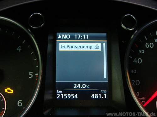

Kennt ihr die Tage, an denen das komplette Weltbild vor einem einfach zusammenbricht und man nicht wirklich versteht, was grad abgeht... Bisher haben alle Versuche in die Richtung nur den Zonk gezogen... und jetzt das, ohne zutun ohne irgendwas... war einfach da... mit dem B7 Gateway...
Dsc08991
Wieso, was ist denn Passiert?
Pausenempfehlung geht ja auch nur bei dir, weil du B7 KI (APK ist sicher autom. aktiv) und das Gateway muss es unterstützen.
Oder musstest du wegen etwas anderes eine Pause machen?
Nein, ich hatte schonmal ein B7 GW drin... da konttst tun und machen... APK im KI war gesperrt und das Menü gabs auch nicht.... ( sicherlich hier irgendwo nachzulesen...) Jetzt hab ich nix gemacht, ausser B7 GW rein... und der Assistent ist da... verstehe ich nicht, geht mir nicht in Kopf...
Gibt Gateways mit und ohne Pausenempfehlung. Wird so in ETKA auch extra ausgeschrieben.
Da steht immer was von Z01, Z03 usw.... Das sind glaube ich Einstellungen die du mit VCDS nicht aktivieren kannst.
Gleiches Gilt bei Verkehrszeichenerkennung. das kann nur der Freundliche in die CAM laden, auch wenn man es im Gateway aktivieren kann und die CAM das von Haus aus unterstützt.
Max, meinst du ich bin doof? - Die mit Pausenempfehlung sind die mit Tempomat....
Habs nochmal genauer hingeschrieben, was ich meinte. Ansonsten viel Spaß damit.
