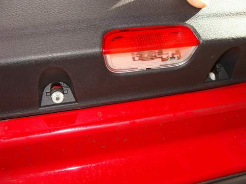

So gaaanz 1:1 passt das nicht, ich glaube, das Blech, auf dem Aggregatträger, an dem bisher der "Grif" festgeschraubt ist, muss ausgebohrt werden und das Problemchen auf dem zweiten Bild muss mittels Bohrer und Gewindeschneider behoben werden.... Aber dann, könnte das was werden, wenn auch noch Bowdenzug usw passen... 🙂 Naja, muss ich wohl mal bestellen gehen... 🙂
Tür B6,5
Da passt was nicht
Sieht okay aus
Empfehle Loch bohren und passende Einziehmutter einsetzen...
Das mit der Einzeihmutter hatte ich auch schon überlegt... Mal schauen wie das aussieht, wenn ich Griff und Bowdenzug und Clipse habe... kommen irgendwann nächste Woche.
Passen den die Plastikclips von der alten Türpappen und deren Löcher? Was musst du auf Bild 2 bearbeiten oder meinst du damit die neuen Löcher für den Türgriff?
Auf Bild 2 ist das Loch an der Flachen Stelle, der Türgriff liegt aufm Blech auf... Muss also entweder ein Loch Gebohrt werden, mit Gewindeschneider und gut, oder halt die Einziehgewindemutter. Mal schauen.
Die Clipse passen soweit alle... Aber genaueres dazu nächstes WE, dann sollte ich wenigstens die erste Tür schaffen.
