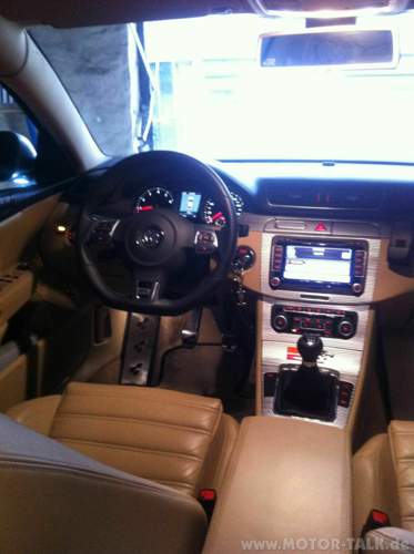

Habe mich heute nacht dank der Anleitung im Forum dran gemacht, meinen umzubauen. Ich denke, das Ergebnis kann sich sehen lassen.
Hier ein erstes Bild:Umgebauter Passat

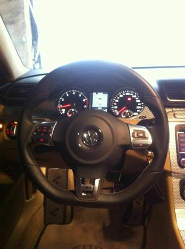

das neue Lenkrad ist nun auch endlich bei mir verbaut!
Mfg
Neues-mfl-lenkrad-unten-abgeflacht
Neues-mfl-unten-abgeflacht
Mfg
wurde auch zeit!!! 😁
wo hast du deines herbekommen?
hat der umbau probleme gemacht?
Mfg
Ich habe meines bei 3,2,1 gekauft incl. Airbag, Schleifring
das Lenksäulenstg. musste ich beim Freundlichen kaufen
habe ich kein passendes im Netz gefunden!
Der Einbau ging problemlos danke der Hilfe von Ronney10
aber das anlernen der Grundwerte hat Probleme gemacht
aber wir haben alles hinbekommen!😁
Mfg
Mfg
da hab ich meines auch herbekommen.bei mir wars ein anbieter aus Portugal.
schleifring hab ich auch aus der bucht .Strg von VW.
das anlernen hat auch nicht gleich geklappt ,aber nach ein paar Km fahrt hat es dann gefunzt.
aber das ergebnis ist spitze.

Meins is aus Romänien *gg* ...
Paar KM 😕... ich hab sage und schreibe min 1,5h rum Ge***issen 🙄 bis das neue STG endlich angelernt wahr.
