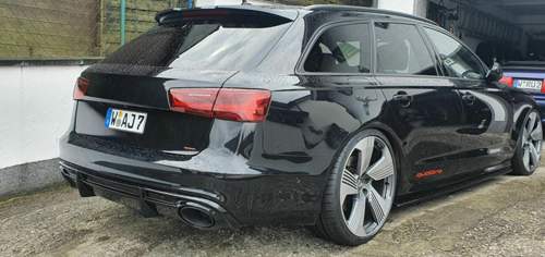

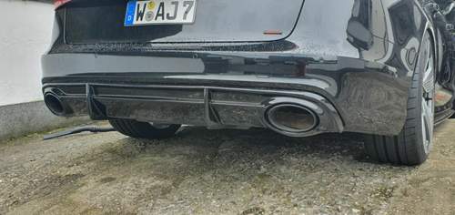

So, nachdem ich schon seit längerem den RS6 Grill verbaut habe, hab ich mich jetzt endlich auch an den Umbau des s-line Hecks auf Original RS6 Diffusor gewagt.
Schonmal vorab, dass ganze war ein riessen Aufwand. Wir haben zu zweit je 12 Std. benötigt um das ganze sauber zu verbauen. Aber das Ergebnis ist glaub auch super geworden.
Verbaut wurde der Original Carbon Diffusor 4G9 807 521 E
Dazu habe ich Original Endrohre verbaut. Zur Installation der Rohre waren die Original Schliessteile 4G9 807 319 und 320 A sowie einiger Kleingrams notwendig. Die Endrohre wurden abgeschnitten und mit Adaptern versehen damit die Auspuffrohre nicht zu knapp am Diffusor sitzen.
Nachdem der Carbon Diffusor sehr sehr starr ist, war der genaue Einbau doppelt wichtig. Ich denke mit einem schwarz lackierten wäre das ganze etwas einfacher gewesen, da sich diese etwas besser biegen lässt.
Der schwarze Diffusor hätte die Teile Nr. 4G9 807 521 H (unlackiert) in AP6 (schwarz glänzend) und Y9B (Aluminium matt) dazu wird dann noch die Zierleiste benötigt 4G9 807 731 A (unlackiert) ...
Der Carbon Diffusor benötigt keine zusätzliche Zierleiste, diese hat diese bereits inbegriffen.
Soviel zu den benötigten Teilen.
In den Bildern seht Ihr das Ergebnis. Anderst wie teilweise in anderen Threads beschrieben, habe ich die Halter nicht bearbeitet, der gesamte RS6 Diffusor wurde nicht bearbeitet.
Ich hab dafür einiges an der Stoßstange machen müssen. Wenn hier ein paar Detailbilder gewünscht werden, kann ich diese gerne weitergeben.
Die Bilder wurden absichtlich überbelichtet damit Ihr den Diffusor besser erkennt.
Schöne Grüsse

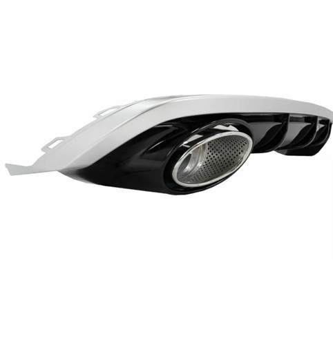

Hallo Maurice,
ich habe mir den Diffusor von Finest Car geholt, da ich auch das Problem hatte.
Passt wirklich gut, er ist aber nicht lackiert!
Hier der Link:
https://finest-car-art.de/...fuer-Audi-A6-4G-C7-VFL-S-Line-Stossstange
Viel Erfolg

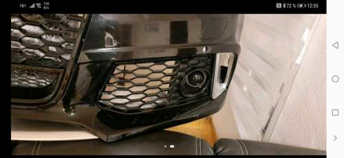

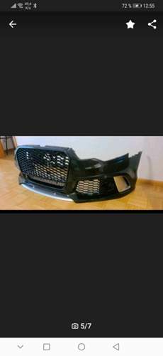

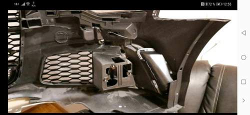

Hallo liebe Community,
Ich habe eine Frage undzwar würde ich mir gerne an meinem Audi a6 c7 Competition bj 2017 eine Rs6 Stoßstange einbauen.
Meine Frage jetz würde die Originale Stoßstange vom Rs6 drauf passen ? Oder müsste ich die kotflügel dafür verbreiten?
Wenn die Originale nicht passen würde
Würde es einen Nachbau geben der auch eine Abe oder eine Zulassung hat ?
Möchte kein China Schrott kaufen.
Über eine Antwort würde ich mich sehr freuen!!
Vielen dank schon mal im Voraus.
