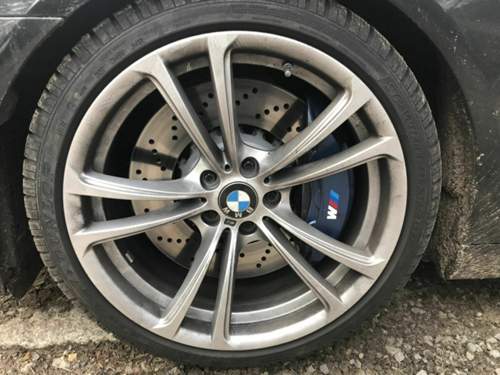

Ich habe komplett umgerüstet VA und HA mit Adaptern von Ultimot . Alles bestens und ohne Auffälligkeiten .

Kannst du mal ein paar Fotos von der Anlage machen?

400mm VA und 396 HA . Die Bremsen sind logischerweise Brembo original und die Scheiben sind z.t Zimmermann , die aber die gleiche Bauart sind, wie die original M5 ( der unterschied ist das M Wappen auf der Scheibe) sonst Baugleich. Winter wie Sommer 20 Zoll. es gibt nur wenige 19 Zoll Felgen die Passen !!!!!

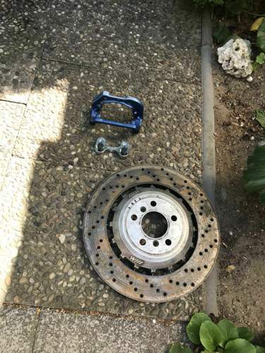

Dankeschön, wie ist es an der HA bleibt der gleiche Sattel da die Handbremse mit dabei ist?
Ja Sattel ist gleich. Von der 330x24mm Scheibe.aber im Kit ist der Adapter und ein anderer Sattelhalter.
C12d235c-aa5b-4681-abe7-1b2873b06585
7211af31-f716-4f1a-a630-a644d4cf0f61
Ist dies die hintere Scheibe?
Mit dem M darauf?
