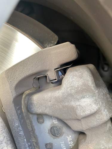

Guten Abend ,
Seit drei Wochen ca habe ich bei der Fahrt ein schleifendes Geräusch. Es ist sehr metallisch. Es tritt nicht durchgehend bzw. immer auf sondern wenn ich 4-5 Bremsungen gemacht habe fängt es an und hört dann irgendwann nach ein paar bremsungen wieder auf .
Es schleift beim fahren sowie bremsen.
So, nun war ich zu Inspektion am Freitag und die Werkstatt konnte nichts feststellen. Bremswerte waren sehr gut und optisch sei auch nichts zu erkennen, keine riefen oder sonst was.
Auf meine bitte ist er nochmal für ne Probefahrt raus und siehe da Vorführeffekt und es trat nicht auf. Erst als ich Richtung Haus war kam es plötzlich wieder….
Habt ihr vielleicht noch eine Idee? Vllt auch etwas was ich überprüfen kann bevor ich wieder zur Werkstatt fahren muss??
Dachte vielleicht an einen kleinen Kieselstein aber der müsste sich ja eigentlich nach drei Wochen gefühlt pulverisiert haben…
Vielen Dank

Sind es die hinteren Bremsen ?? Wenn ja,dann kann es sein, das die Beläge nicht auseinander gehen und dadurch minimal schleifen.
Das Problem liegt dann entweder am Kolben oder die Halteklammern für die Beläge die zu stramm sitzen.

Hab jetzt mal mit einem Bekannten aus der Werkstatt gesprochen und er ist mit Schritttempo mit an der entsprechenden Seite mitgelaufen wo es geschliffen hat. Es hat auch in dem Moment Dauergeschliffen beim mehrmals bremsen , zurückrollen und und , dass man es echt zuordnen konnte woher es kommt .Er meinte das liegt an der Klammer , die würde nicht richtig sitzen bzw den Bremsklotz irgendwie behindern. Habe es nicht ganz verstanden aber er meinte es läge definitiv daran.
Jetzt haben wir die Woche einen Termin bei ihm in der Werkstatt und gucken mal
Das Blech, dass die Bremsbeläge führt, sieht auf dem Bild aber sehr merkwürdig aus.
Sieht das auf der anderen Seite auch so aus?

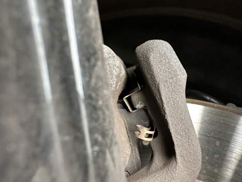

Themenstarteram 11. Juli 2023 um 14:12
So sieht es auf der anderen Seite aus
Keine Ahnung, schaut original auf jeden Fall anders aus…
Deine Klammer ist irgendwie umgebogen. Vielleicht steht der Bremsklotz daher zu nah an der Scheibe bzw. kann nicht weit genug zurück?
Ok das schaut so aus als wäre es Serienmäßig so.
