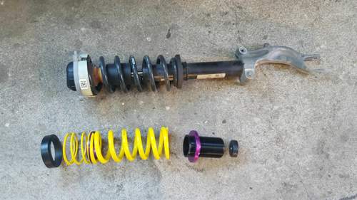

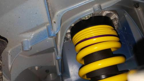

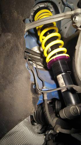

Hier mal ein Bild meiner VA

Das war ich mit dem "Käse" erzählen. Wobei das bei mir kein Käse ist sonst hätte ich es nicht erzählt. Wenn es bei dir nicht so ist dann Glückwunsch. Tatsache ist ja nunmal das dass originale Fahrwerk vom Komfort her nicht besser gemacht wird. Oder warum sollte die Feder im originalen Zustand fixiert sein in Gummiauflagen oben wie unten. Und wenn man sich die Gewindefedern einbaut und die dann unten direkt auf Metall aufliegt ist besser oder wie? Übrigens ist bei mir zwischen der Hauptfeder und der Vorspannfeder kein Plastikring sondern einer aus Metall. Und ja wenn ich einparke und im stand lenke höre ICH Geräusche. Das war vorher nicht so. Wenn man sich das ganze Konstrukt zu vorher anschaut liegt das ja wohl auch auf der Hand. Aber das ist ja nur meine Erfahrung damit. Wenn andere damit keine Probleme haben schön. Freut mich.
Ausgebaut
Ausgefedert
Eingefedert
Das Prinzip der Vorspann- und Hauptfeder ist bereits Jahrzehntelang im Einsatz und wird nicht nur von KW verwendet.
Die Federn eines Gewinde-FW sollen sich beim verstellen des Gewindes bewegen können. Ausserdem sind die Federn anders konstruiert als die Standard Federn und liegen mit einer Windung komplett plan auf.
Selbst beim HR Monotube oder Twintube Gewinde ist dieses Prinzip identisch dem von KW. Die Federn liegen plan auf.
Was hilft ist das Gewinde regelmäßig zu reinigen, damit sich wenig Staub oder kleine Steinchen zwischen den Windungen anhaften und dann bei geringen seitlichen Verwindungen zu eben solchen Geräuschen führen können. Oder anders formuliert, es knarzt nicht an den Auflageflächen sondern an den Windungen der Feder.
