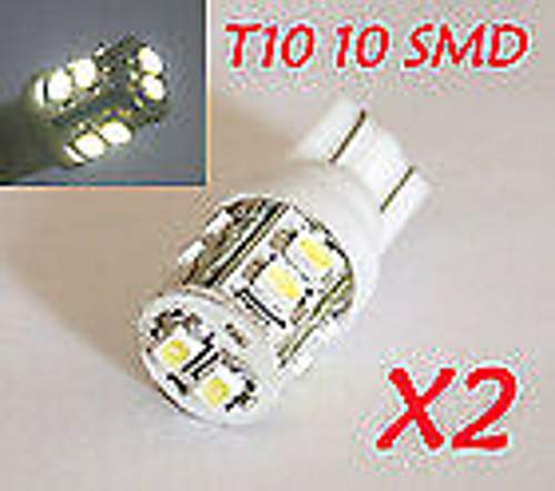

Muß da nochmal einhaken: Ist es egal, welche Form der "Birnchen" man da wählt ? Was ist besser: Seitliche oder direkt nach vorn Abstrahlung ? Hab mal 6 verschiedene rausgesucht. Kamen Deine auch aus HK ?
die hab ich verbaut:
Platz ist genug, einfach nicht größer werden als die original Glasbirne. Abstrahlung bevorzuge ich immer radial weil manchmal auch ein Reflektor verbaut ist..
Bild 2 und 4 wären in dem Fall ok.

Ich habe die hier gekauft, 3 für kofferraum, 1ins handschufach, bin total zufrieden, farbton fast wie original audi led, günstig! Ebay art. 271210332429
