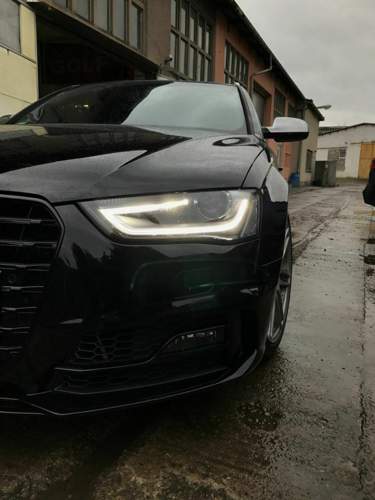

@kingkons schrieb am 8. November 2016 um 12:35:49 Uhr:
Vielleicht die stopper in der Motorhaube, die müssen neu und vorne an der Motorhaube ist eine Gummi Dichtung oder Wind Dichtung.
Ja die Stopper sind anders die alten passen nicht mehr. :/ Das hatte ich vergessen. Bestelle die morgen nach auch die "Windichtung". Ansonsten hat alles wie geplant geklappt bin sehr zufrieden werd morgen fertig.

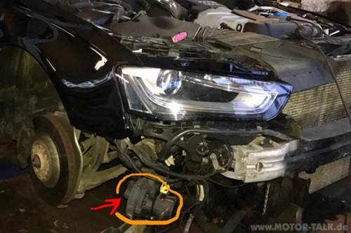

@kingkons schrieb am 17. November 2016 um 14:28:23 Uhr:
Bei mir hat da nix gestört. Vielleicht wegen Benziener.
Ja ist ehr ein S4 Problem mit CAKA 3.0TFSI
Fahrerseite ist alles sehr eng wegen dem Extra Kühler und auf der Beifahrerseite ist die Sekundärpumpe im Weg. Haben die um 90Grad gedreht und weiter nach hinten gesetzt ist nun direkt an der Radhausschale und stört dort nicht mehr.

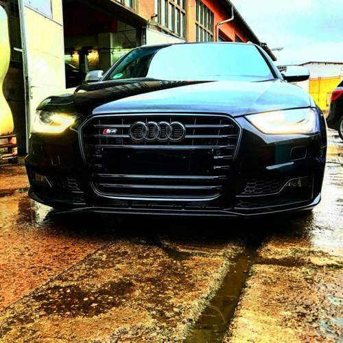

Img-9395
Yes nach 3Tagen fertig :cool:
Werde das Audi Zeichen wohl aber wieder Chrom machen und das Schwert unten silber wie die Spiegelkappen.
Sieht dann denk ich besser aus.
Weder Schloss noch die Schließplatte musste ich tauschen. Auch die Radhausschalen kann man die alten weiter verwenden ohne Schlitze oder Lücken. Man muß halt etwas abschneiden.

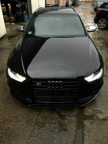

Img-9416
Img-9419
Img-9425

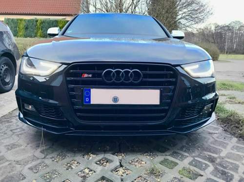

Ich habe ja auch anfang des jahres Umgebaut und soweit ist auch alles okay.
Aber ich habe zwischen motorhaube und kühlergrill einen etwas zu großen spalt das sieht etwas kacke aus. wenn ich den schlossträger wechsel kommt der dadurch etwas hoch?
Mhhh ok hab ich garnicht ?? Schick mal ein Bild.
hier sieht mans gut
Ok minimal größer wirkt der Spalt aber du kannst die Haube auch noch was tiefer stellen ? Dann wäre das wahrscheinlich so gut wie vollständig erledigt.
Also laut Kotflügel / Motorhaube kannst auf jeden Fall die Haube noch was tiefer nehmen wenn das nicht reicht.
Prallträger was höher machen. Kann und muß man ja alles vermitteln. Aber ich kann mir auf jeden Fall nicht vorstellen das es durch ein FL Schloßträger besser wird.
Dann hätten ja alle das Problem.
Hier mal ein aktuelles von mir. Allerdings müsste ich aussen den Abstand nochmal ein kleines Stück höher nehmen.
Wollt aber eh nochmal etwas den Kotflügel ausrichten. Aber da geht es auch nur um +-1mm.
Img-0076
Du hast ja vorne Einstellschrauben für die Höhe des Stoßfänger links und rechts am Kühlergrill.
Die kannst du rein oder rausdrehen, dann kommt die Stoßstange höher oder Tiefer!
