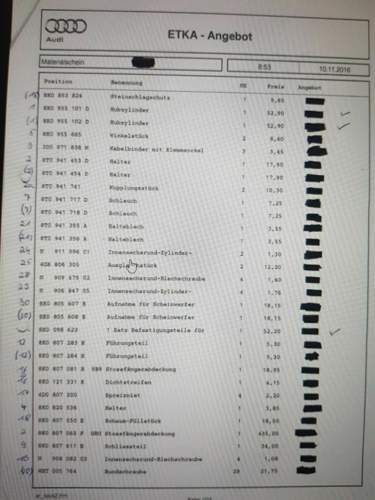

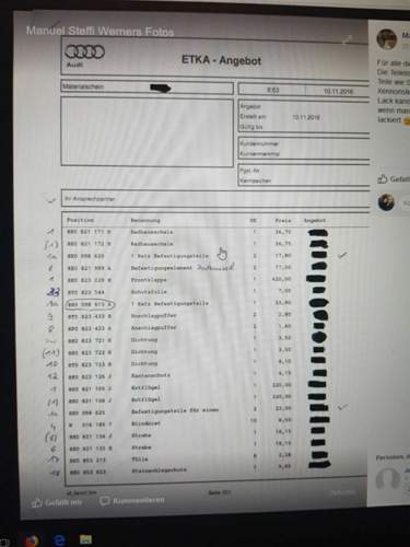

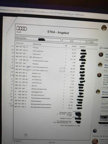

Habe mal 3 Bilder aus dem Facebook Forum angehängt, dort ist soweit alles aufgelistet was für vorne benötigt wird.Eventuell kann mal jemand nachschauen und erwähnen ob ich was wichtiges vergessen habe.
Danke an die Leute die Ihre Hilfe dazu beitragen.
Warum baust du die Radhausschalen nicht mit um? Die sind doch beim Facelift anders.
Genau das ist ja das Problem. Überall steht was anderes. Wenn die alten nicht passen dann müssen die Neu. Mit dem Schließteil wusste ich bis gestern auch nichts. Lese jeden Tag mich überall durch.
